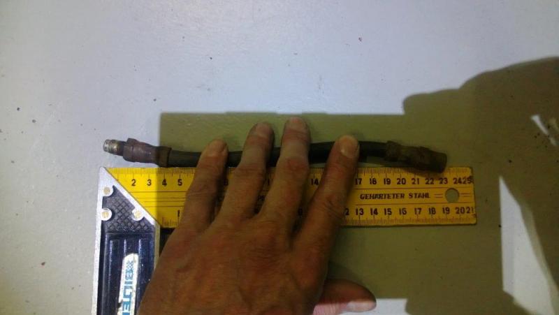

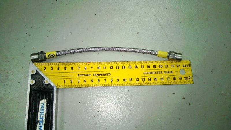

                pieleen meni
                Kun lopulta aloin laittaa teräspunosletkuja paikalleen, niin vääränlaisia ovat ainakin 323ti compactiin taakse. Pituus ok, mutta uudessa on molemmissa päissä naaras kun satulan päässä pitäisi olla uros. Ehdotuksia, mistäs saisi sopivat teräspunosletkut taakse?

                  Käyppä paikallisessa hydrauliikkaliikkeessä. Varmasti löytyy sopiva adapteri väliin. Jos ei niin teetätät sit siellä sopivat letkut.

                    Jaa jaa, saakos noita letkuja ihan joka firma tehdä ?
                    E: on muuten monessa bmw-mallissa tuo takalevyjen viimeinen letkunpätkä sama, miten tähän on tullut väärät :think
                      Sitä en tiiä mutta itse että moni tuttava tehnyt näin ja kellään mitään valittamista ollut. Kyllä mä ainakin luotan Suomalaiseen käsityöhön ja varsinkin voi vaikka vierestä tuijottaa kun se tehdään.
                      Toisekseen itellä tallissa nytkin hyllyssä goodridgen letkut ja paikallista tekoa ja eipä nuo miltään osin eroa toisistaan lukuunottamatta goodridgen muovirengasta mainoksena
