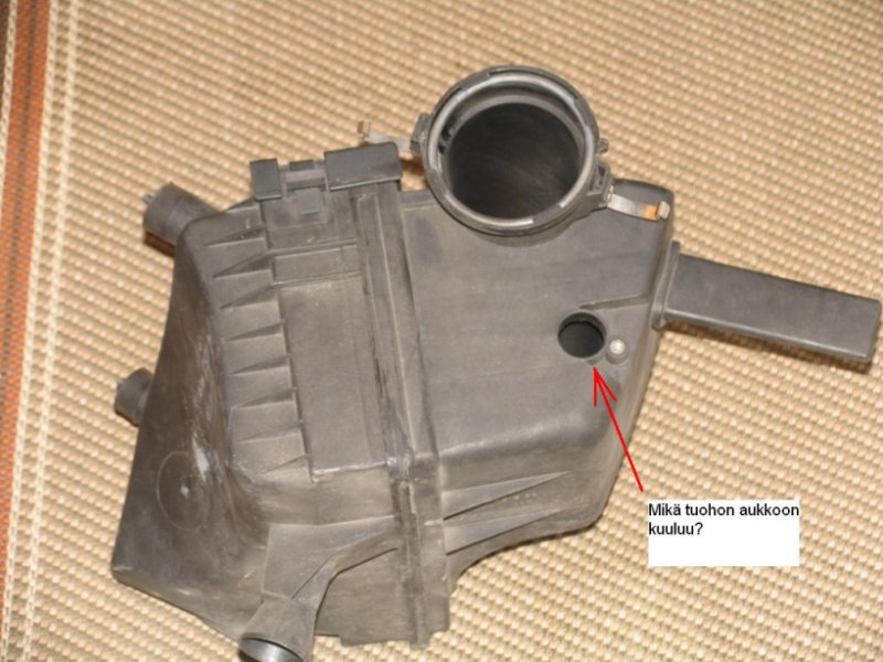

    e36 kysymys?
    Kertokaas viisaammat että mikä tuohon kuvan osoittamaan kohtaan oikein kuuluu? Olen yrittänyt selvittää asiaa netistä, KL:stä ja merkkihuollosta mutta asiaan ei ole löytynyt vastausta joten käännyn nyt teidän viisaampien puoleen. Olen kuitenkin tukkinut tuon reiän ettei pöly ja muu lika pääse suodattimen ohi moottoriin eli mitään ongelmaa ei ole... Olisi vain kiva tietää että mikä tuohon varsinaisesti kuuluu.
    Auto on 328iC e36 vm.-97
    Ex. BMW 320i E30 vm.-85
    Ex. BMW 328Ci E36 vm. -97

    Oisko tuo kuvassa oleva osa nro:7?? Eli tommonen kuminen "takaiskuventtiili" joka pitää reiän suljettuna kun koneessa on imua..

      Paljon mahdollista ja kuullostais ihan järkeen käyvältä kun ei tuohon näytä ainakaan mitään johdotuksia autossani tulevan joten siihen tuskin tulee mitään anturia. Voisiko joku ystävällisesti tarkistaa omasta autosta ja varmistaa asian.
      Kiitos tiedoista!!

        Mulla paikkaan on tullut imuilman lämpöanturi. Kaks letkua menee metalliseen päähän kiinni. Se pää tulee tosta reijästä sisään. Voin ottaa myöhemmin kuvan jos semmoselle tarvetta ilmenee. Ainakin jolsen ihan väärin reikää kattonu

          Kuvat auttais aina kovasti ja varsinkin jos niistä näkyy hyvin kyseinen osa ja jos siitä jotain letkuja / johtoja lähtee niin että mihis ne sitten menee!?

            Mulla siinä oli semmonen "termostaatti" eli jos on kylmä imuilma->
            päästää veden kiertämään kaasuläpän rungossa.
              Se on luultavasti juuri tämä se tarkoittamani systeemi. Kaks vähän paksumpaa letkua menee. En nyt muista ihan tarkkaan mihin kohtaan. Itselläni kartio puts. kiinni. Yritän kattoa jos saisin kuvia otettua.

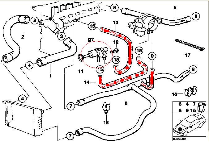

              • jam75
                • Aug 2003
                • 654
                • Tornio
                Tässä ois siitä imuilman lämpotilaa haistelevasta venttiilistä letkutuskuvaa. Ja kuten kake sano, sen tehtävä on kierrättää tarvittaessa kaasuläppään lämmintä nestettä jos on kylmää imuilmaa ettei vain se jäätyis tai jotain.
