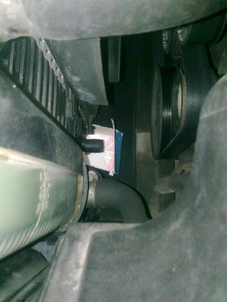

    varmaan tiiviste menny tyhjennyskorkista? kanta on iso talttapää, mut mitenkäs toi kannattaa avata, ku on niin hankalas paikas ettei meinaa ylettyä ylhäältä päin, alhaalla on toi "tuuliohjain" edessä.

    Alhaalta muovi pois.
    Tai lyhyt talttapäämeisseli ja yläkäutta.
    Ehkä fiksumpi ottaa muovi alta pois ja valuttaa nesteet astiaan kuin luiruutella pitkin alusmuoveja mihin sattuu.
