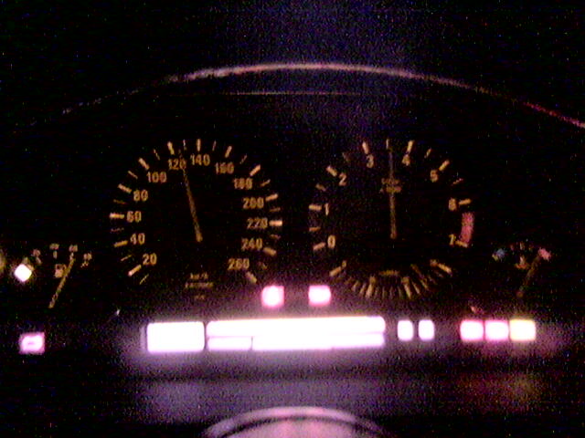

      Huono kuva, mutta laitetaan vertailuksi e34 mittaristo... Miksikähän nopeus ja kiekkamittari ei nouse ku vähän yli puolenvälin?
                Ei pitäiskään.
                The LcdTest does have two steps: First one all meters full (except speedo: 120 km/h, revs: 3500). Second one all meters to "zero" position.

                            Trippimittarin nappi pohjaan? Pieni ajotietokone? Isolla ajotieturilla varustetussa autossa pidetään lämpömittarin vieressä olevaa nappia (siis oikealla olevaa) pohjassa samalla kun virrat käännetään päälle. Omassa nopeus- ja kierroslukumittari menee samalla tavalla kuin Frendizillä. (Iso OBC).
