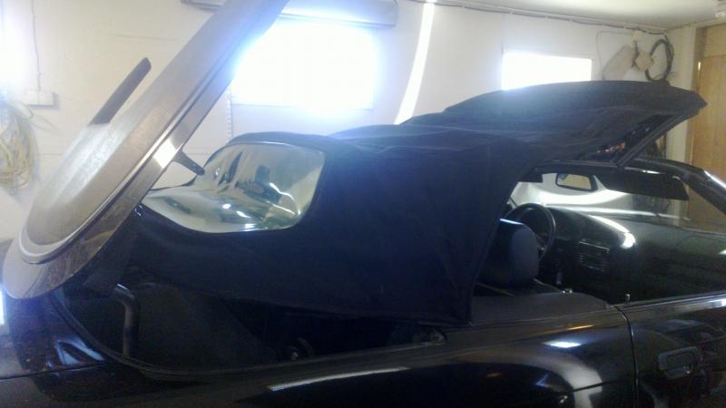

          Täyssähkökaton kalibrointi
          Juu elikkä luukun moottori piti vaihtaa ja kalibrointi sujuu ongelmitta alussa, mutta katto tulee siihen vaiheeseen että ikkunan pitäisi nousta ylös niin liikkuu hieman ylöspäin ja kalibrointi jää kesken. Mikähän mahtaa olla vikana. Koittanu läräillä topiikit läpi vaan ei satu ongelmaa vastaan.
          Kuvaa asennosta mihin jumii.
          Vika oli etumoottorin rajatieto(mikä lukitsee katon tuulilasin karmiin). Eli ei ollut etummainen moottori mennyt rajalle asti! Jos jollain muulla täyskaton kans vastaavaa
            Voisiko olla että hattuhylly ei ole noussut riittävän ylös ja homma jää sen takia kesken? Ottaako hattuhyllyn sarana kiinni niihin kumityynyihin, eli onko ylimmässä mahdollisessa asennossa?
            Jatkaako se tuosta kohdasta ohi, jos toinen henkilö a) nostaa hattuhyllyä samalla vähän pystynpään, tai b) auttaa katon takareunasta ylöspäin?
            Jos a - kyllä, niin veikkaan että olisko se uusi moottori tullut asennettua säätöjensä puitteissa liian taakse? Kokeile siirtää eteenpäin? Tai kaasujouset finaalissa?
            Jos b - niin kait ne tension strapit oli lopussa, tosin kai se katto olisi vähän ylemmäs noussut.
            Just ihmettelin samantyyppistä pulmaa omastani ja postasin vinkit threadiin : http://www.btcf.fi/forum/showthread.php?t=276051
            Jos hattuhylly ei nouse rajoitinkumeihin asti, niin vika on 1) kaasujousissa jos sen saa käsin nostettua rajoittimiin asti, mutta 2) jos ei mene iisisti rajoittimiin edes käsin, niin moottori on väärässä kohdassa.
              Avita kattoa kädellä (kuule mikrokytkimen naksahdus) niin pitäs alkaa taas liikkumaan. Mulla katto repsahtaa vähän takasin päin, ni mikrokytkin ei luulee et haluun sulkee katon.
