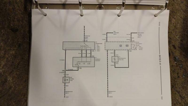

    Etsin E36 karvalakkimallin lämmityslaitteelle kytkentäkaaviota. Kaikissa ETM dokumenteissa on ilmastointimallin kaavio jossa on huomattavasti enemmän johtoja kun ilmastoimattomassa.

    Tälle olisi vielä tarvetta. Jos ei löydy, niin pitää ajaa jonku kokonainen auto pihaan.

        Ei ole siinäkään. Bentleyssäkin kuvataan vain manuaali-ilmastointi tuplavesiventtiileillä ja IHKR:llä.

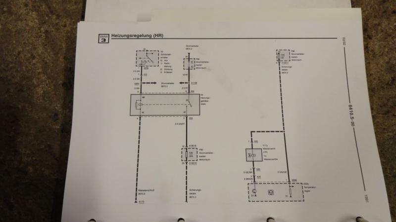

          Tässä se nyt on.
