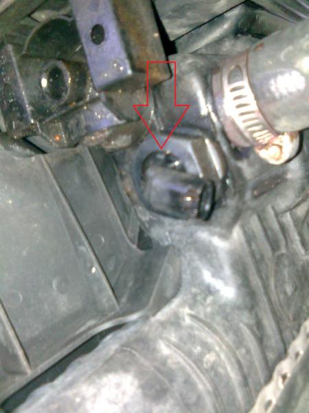

    Olen purkamassa paisuntasäiliötä ja vaihtamassa tiiivisteet 3 ja 14
    http://realoem.com/bmw/showparts.do?...89&hg=17&fg=05
    Aattelin kysyä, et voiko tota "90 ast kulmaa" irrottaa kun ei mahdu hylsyllä avaan tota mutteria. Siinä on 2 tollasta painettavaa kiinikettä (pun. nuoli) Hankalassa paikassa kun pihdeilläkään tai jakoavaimella meinaa mahtua avaan.

    Anturi nyt irti. Sain sittenkin jakoavaimella auki, mutta eikö toi säiliön (2) pitäs lähteä ylös kiskomalla?
      Kyllä, jos oot avannu ylhäältä kaksi kuuskulmaa myös, sit vaa nitkuttelee ylöspäin.
