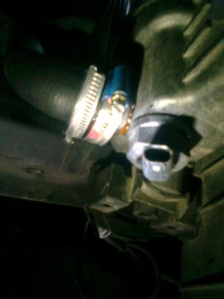

    Elikkäs toi letku paisarin alapuolella alkaa vuotaan, kun moottori alkaa olla lämmennyt kunnolla.
    Ajattelin, että vika korjaantuu vaihtamalla entinen klemmari, joka oli kuluneen näkönen ja löysistynyt.
    Laitoin jopa toisenkin klemmarin, mutta ei auttanut.
    Letku ja se putki mihin se menee näyttävät ehjiltä.
    Eli mitä kannattais tehdä? Itse oon meinannu pursottaa jotai ainetta, esim. sikaflex, plastic padding tai kuuman kesto silikonia letkun ja putken väliin?
    Vai onko siinä järkee? Tai jos on mikä aine ois parasta?

    Käytä letku kokonaan irti kädessä asti ja katso onko letkun sisäpuolella halkema, itsellä oli vastaava tilanne ja päällepäin näytti aivan ehjälle. Puhdista myös samalla syylärin pää ja katso joka puolelta näkyykö halkeamaa. Nuo muovipäiset syylärit eivät ole kovin pitkäikäisiä. En usko että vuotaisi jos molemmat olisivat kunnossa, mutta jos näin on niin osta lämpöä kestävää tiivistetahnaa ja laita letkun ja muovin väliin, ja luonnollisesti kuivaat ensin molemmat.

        Joo pitääpä ottaa irti ja tarkistaa sisäpuolelta.

          Löytyhän siitä pieni halkeama.

            Sama vika oli itellä taannoin.
            Täs oli mun DIY:
            Klemmari vaan vittuun, muoviosan puhdistus eka veden alla, sit kuivaus, lopuks hienolla hiekkapaperilla pyyhkäs pahimmat paskat pois. Lämmönkestävää silikonitiivistettä ostin biltemasta, tolla kasasin takasin paikalleen.
            Lopuks sit tietty viel ilmaus ettei mee kansi vituiks.

              Itse mielummin suosittelen kuitenkin uusia osia, ellei halua ajella pelko perseessä että milloin se biltemapatentti pettää..

                Uusit letku eivät kalliita ylempi ja alempiletku, halpa ja varmasti järkevä korjaus.

                  Mitä, jos katkasen ton huonon kohdan n.1cm. Tekeehän toi letku aika joutavan lenkin eli sitä on vielä tarpeeks. Ei kyllä huvittas ottaa letkua irti kun toinen pää v-mäisessä paikassa, joutuis purkaa imm ja muut hommat siitä vierestä.

                    Voithan sä niinkin toki tehdä, en ite ainakaan näe mitään syytä ostaa kokonaan uusia letkuja.

                      325:ssa yhtä letkua lyhennettiin, kun oli halki. Pituuden kanssa ei ollut mitään ongelmaa, eikä se vuotanutkaan enää sinä aikana, kun se mulla oli.
