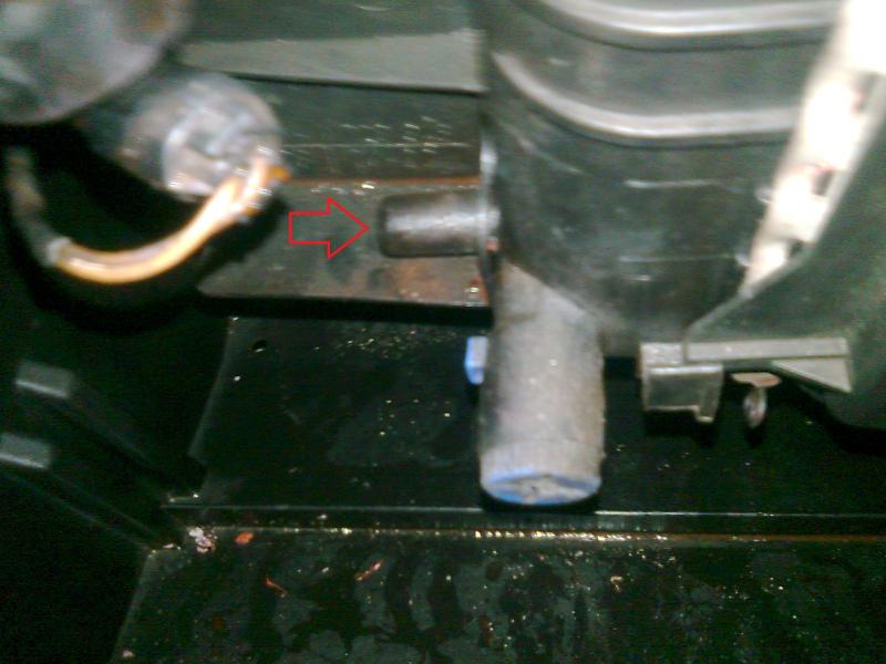

    Onko toi nuolen osoittama putki jonkinlainen hukkaputki? Moottorin lämmettyä suunnilleen tuosta kohdasta näyttäisi vuotavan. Tonne paikkaan ei oikein näe kun ilmapuhdistin on paikallaan ja auto käynnissä. Onko järjestelmässä liikaa jäähytinnestettä ja se puskee ulos tosta?

    Liika neste tulee ulos korkin kautta.
    Varmaan tuo tyhjennysproppu löysällä/ tiiviste rikki.

      tyhjennysproppu vuotaa tai sitten syyläri on halki, jota pitäisin jopa todennäköisempänä.
      Kannattaa käyttää syyläri irti ja tutkia kunnolla, aika nopea homma vaikka joutuukin nesteet käyttämään pihalla.

        En osaa vastata kysymykseen että mikä tuo putki on, mutta se aiheutti suurta ihmetystä kun vasta jouduin syylärin vaihtamaan.
        Nimittäin kun yritin tyhjentää nesteitä niin tyhjennysproppu oli niin hapertunut etten sitä saanut auki, muovi vaan rusentui niillä työkaluilla mitä oli käytössä, ja valutin enimmät nesteet paluuletkun kohdalta. Samalla kun nesteet pikkuhiljaa valui ulos niin irrotin lämpötila-anturin ja silloin alkoi tuosta mysteeriputkesta lentää nesteet kunnon vauhdilla.
        Eli syylärissä oli ilmeisesti ali/ylipaine ja anturin poiston jälkeen sinne pääsi korvausilmaa ja neste lensi ulos vauhdilla.
        Yritin vielä jälkikäteen pähkäillä vanhan syylärin avulla että miten systeemi toimii. Näytti että putkessa ei ole mitään esteitä miksei nesteet valuisi sieltä aina pois kun se näyttäisi menevän suoraan tyhjennyspropun kanavaan. Ehkä siellä on venttiili, joka tietyssä paineessa päästää nesteen ulos?
        Ei tule muuta mieleen kuin että syyläriisi pääsee ilmaa jostain ja tämän takia se saattaisi vuotaa tuosta putkesta.
        Kenties sekava teksti mutta ehkä jotain apua. Toivottavasti jollain on tietoa, itsekin mielelläni haluaisin ymmärtää systeemin toiminnan.

          No siis hommahan on niin että tuo nysäputki on jäähdytinnesteen tyhjennysputki. Siihen tarkotus tökätä letku kiinni ja tämän jälkeen sinistä ruuvia löysätään hieman, jolloin nesteet valuu nätisti sitä lisättyä letkua pistin tyhjennysastiaan. Sulla on siinä sinisessä ruuvissa olevat 2 o-rengasta sökönä ja vuotaa siksi. Laita ne uudet tai vaikka koko proppu jos se on kerta paskana. Se pikkunen klipsi kylessä pitää löysätä että se ruuvi/proppu tulee kokonaan ulos.
          EDIT toki se syylärin muovikin voi olla halki, mutta monesti tuo ruuvi on vaan ylikiritty paikalleen hajottaen ne o-renkaat/koko ruuvin. Elä siis vedä uutta tiukkaan. Ihan kevyt sormimomentti riittää.
