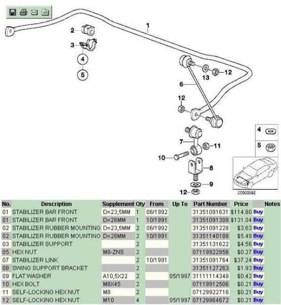

                Oiskohan se "koiranluu" tuo kuvassa oleva nro 7 Stabilizer Link?
                • bystis
                  • 32
                  • Lpr
                  Jep.Ja ennen vuotta 10/1991 olevissa malleissa se on tuo numero 6
