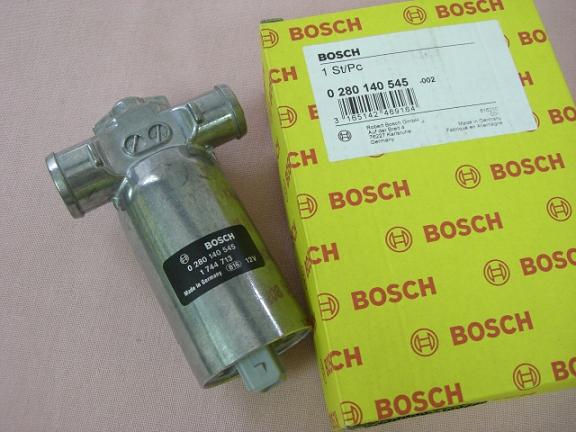

                No niin autolla koe ajot ajettu ja tuntuu vetojakin olevan, semmoinen vika siinä vielä on että vedosta löysättäessä veto häviää ja menee moottorijarrunpuolelle pienellä viiveellä. Myös vapaalla kierrättäessä kun löysää kierrokset laskee vasta viiveellä ja humppaa hetken tyhjä käyntiä ennen kuin tasottuu. ???
                Kaasuläpän potikka toimii, jännitettä antaa 0.67-4.8v Vikakoodejakaan ei anna.
                Huomiolle pistin että tyhjäkäyntisäätömoottori on vanos/ei vanos koneissa eri varaosa numeroilla. Tietääkö kukaan mitä käytännön eroa näillä on. Kuvien perusteella ulkomuoto vähän erinlainen, mutta autodatan mukaan ohjaus singaali samanlainen.
                Vanos
                ei vanos

                        • Pazi88
                          • 11368
                          Joo se pikku viive kaasua nostettaessa on ihan ominaisuus. Sama myös m52:ssa ja uudemmissa.
                          Mutta tyhjäkäynnin humppaus viittais imuvuotoon. Voi se vuotaa muualtakin kuin letkuista, esim. kannen ja imusarjan välisistä tiivisteistä ja suuttimien tiivisteistä.
                          Voihan siinä toki olla että noiden tyhjäkäyntiventtiilien läpi virtaa eri määrä ilmaa samalla ohjauksen arvolla. Moottorinohjaus osaa ohjata sitä mallia joka ei oo paikallaan ja siksi se joutuu joka kerta hakemaan kierrokset kohdalleen.

                          • T.K.
                            • Jul 2008
                            • 111
                            • Kajaani
                            Tätä minä nyt tosiaan epäilen, saattas selventyä jos olis molemmat mallit vierekkäin ja vertailis ilmakanavia.
