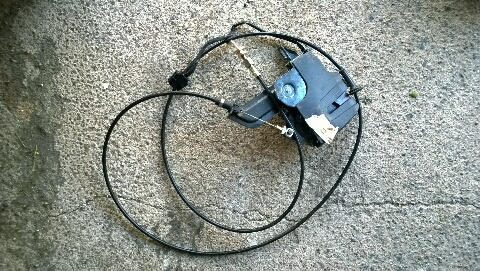

              Vika oli tuossa/noissa osissa, jotka molemmat vaihdettiin tänään. En tehnyt ite, seuraavalla kerralla taidan tehdä, koska vaatii niin paljon työtä eli purkamista. Kaikki takaverhoilut ja takapenkki, jotta ne vaijerit saa sinne penkin alle... Nyt mulla on irrallaan kaks noita venyneellä vaijerilla, jos joku haluaa ostaa edukkaasti. Toinen (oikea) taitaaa jopa toimia ja noista vois saada vaijeria kiristämällä toimivat?

                  Laitoin käytetyt, mutta ne oli selkeästi lyhyemmät. En tosiaan valitettavasti hokannut mitata... Voin ottaa kuvan jos se auttaa, vanhat osat on tallessa? Jos siis meinaat lyhentämistä?

                      Joo, vaikutti mitä äkkiä osia vilkaisin, että ei ollu mitään ihmeellistä. Toinen pää, se joka menee sinne ohjaimelle penkin alle, oli semmoinen s-mallinen ja lukkoon tuleva oli reiän läpi menevä. Voin ottaa kuvat kun kerkiän. Ne vaijerit oli kuitenkin silminnähden löysät.

                          • pomo
                            • Jun 2013
                            • 429
                            Tuommoiset sieltä vaihdettiin!
                            --Sääliä saa kuka vaan, kateus pitää ansaita--
                            E46 320 Cab
                            • Kissvesala
                              • Jun 2010
                              • 3110
                              • Liminka
                              Hyvä että oli vika siinä misä oletettiinki. Liekkö nuita Palijo maalimalla menny paskaksi ku minusta ei mikään järkyttävä tyyppivika ole.
