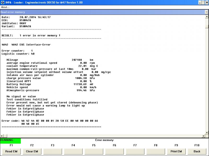

    Mikähän mahtaa olla vikana, kun kaverin bemarin startti ei puhu mitään, virtavalot ja kaikki muut pelaa, starttiin kun meisselillä tyrkkää, niin pyörii hyvin, muttei käynnisty. Vikakoodit luettu ja tällainen vikakoodi löytyy, mitä ei saa kuitattua pois.

    DDE ei saa yhteyttä ajonestoon eli EWS:ään, ei ihme ettei starttaa.

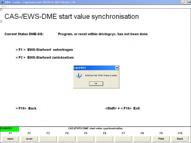

              Tuosta en osaa sanoa. Oot varmaan kokeillu 'Reset EWS" inpan kautta?
              Ku kaattoo UK-formuilta niin suuri osa jolla on ollut 4A42 vikakoodi niin on saannu sen korjattua ohjelmoimalla avaimen uudelleen.

                Ja se tästä tekee hämärää, kun autoon ei muuta ole tehty, kuin asennettu uusi xenonpolttimo ja laitettu ballastin johdot takaisin kiinni. Ballastin johdot oli irti, kun lamppu oli mallina ja silloin auto pelasi ok, heti kun vaihdoimme uuden lampun ja johdot takaisin, niin auto ei ole käynnistynyt enää!
                Kuinkas tuon ews:n pystyy resetoimaan?

                  Ei onnistunut resetointi, tuli tällainen teksti
