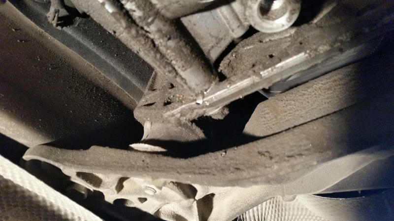

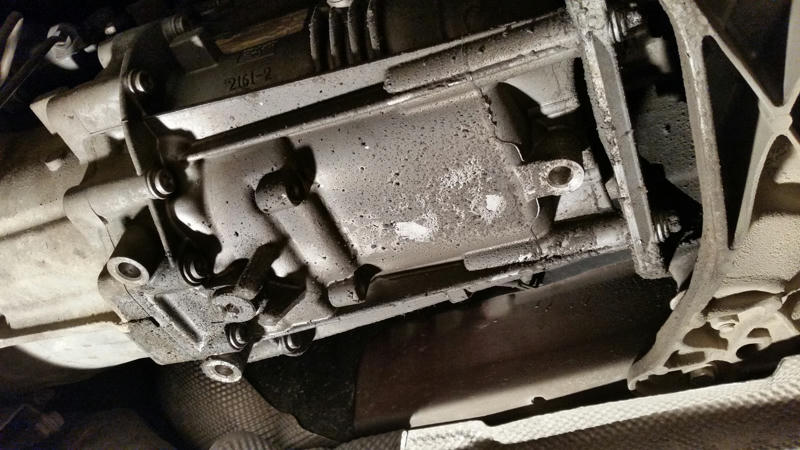

    e46 320d vaihdelaatikko vuotaa
    Eli tuossa kävin auton alla tutkimassa ja huomasin että laatikko vuotaa. Neste on kirkasta ja oikein hyvin juoksevaa eikä ollenkaan öljyn tuntuista/makuista. Onko mahdollista että on kondensiovettä kertynyt ja nyt tiputtelee pois? Nestettä tuntui kertyvän onkaloon kannattimen yläpuolelle, lähelle kardaanin kumilaippaa. Valuu kannattimen pulttia pitkin. Välillä tulee ihan yksittäisiä tippoja, mutta välillä valuu hetken aikaa ihan kunnolla. Voisiko korjaantua öljynvaihdolla? Huomenna tulee muutenkin käytettyä laatikkoa irti kun on tarkoitus vaihtaa kytkin, näkee ainakin sitten jos on isompaa häikkää.

    eiköhän tuo tiputtelu lopu kun kytket ilmastoinnin pois päältä

      Hyvä pointti, säikäyttää vaan tuommoiset kun on suhteellisen vähän tullut tekniikkapuolta rassattua ja joku paikka autossa alkaa valuttaa nestettä. Saa nähdä minkälainen operaatio on tuo kytkimen vaihto
