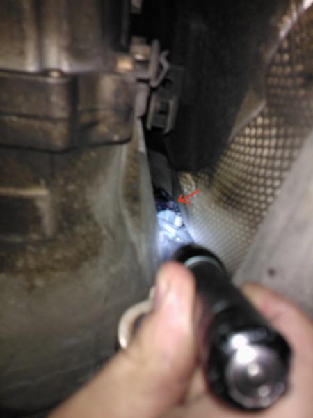

    Jäähdytysnestettä vuotaa
    Pahasta paikasta eli vaihdelaatikon yläpuolelta (alta päin katsottuna.) ruuvin kannasta. kuva liitteenä. pääseeköhän tuohon yläpuolelta vai joutuuko purkamaan vaihdelaatikon tieltä?

    Ite en ainakaan saa tuon kuvan perusteella mitään käsitystä, että mitä tarkoitat. Mutta kyllä ainakin minun e46 on päässy yläkautta kaikkeen ihan hyvin käsiksi kun vain purkaa jotain pois edestä. Mikähän kone sulla on edes kyseessä...
      1.8 bensa. vähän huono kuva joo. mutta punaisella nuolella merkitsin kohdan joka on vaihdelaatikon yläpuolella kun auton alta juttua katsoo. tuolta tihkuu pakoputken päälle ja siitä maahan.

        Tutki konetilan takaosasta jäähdytysnesteletkut ja koneen liitokset, sekä lämmityslaitteen kennon liitokset tulipellistä.
        Ei se tuolta alta mönkimällä löydy se vuotokohta, eikä ainakaan korjaudu sitäkautta.
        En tiedä miten sinun autossasi, mutta voi olla että joudut purkamaan muoveja jne. ennenkuin näet.

          Joudut luultavasti purkamaan ainakin raitisilmasuodattimen kotelon, sekä mahdollisesti imusarjan yläosan pois edestä, niin sitten alkaa jo päästä käsiksi.

            Kuvasta en saa tolkkua, mutta onks toi ongelma M43 moottorisessa autossa. Niissä ainakin on syl.kannen takapäässä muovinen laippa syl.kanteen joka yleensä alkaa vuotaan jossain kohtaa moottorin elinkaarta.
              Tämä on juurikin sama moottori. vissiin yläkautta kannattaa homma hoitaa?

                Kuten jo aikasemmin sanoin niin kannattaa irrottaa raitisilmasuodsttimen kotelo niin näkee jo paremmin, ja tarvittaessa imusarjan yläosa. Ei ole iso homma ja pääsee jo näppärästi katselemaan että mistä vuotaa. Lohkon takana oleva muovi haara on hyvin todennäköinen näissä koneissa.

                    Eiköhän se liene tuo muovinen yhde sylinteriryhmän takana eli osa 9 täältä: KLIK.
                    Muovia samoin kuin toinen yhde kyljessä eli osa 7 samasta kuvasta.
