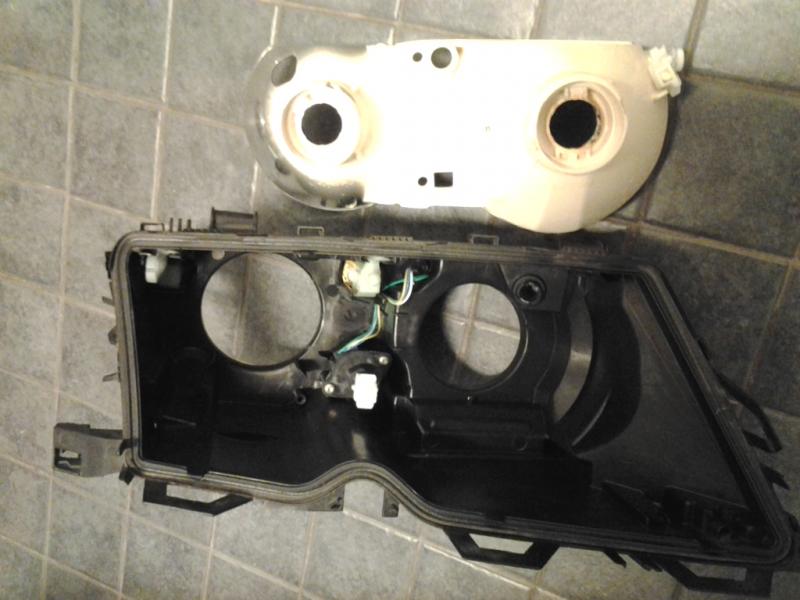

    h7 umpion purkaminen ja säätömoottorin vaihto->tehty
    pitäs vaihtaa se säätömoottori etuvalon sisältä, muuten oon saanut purettua mutta miten ne heijastimet saa irti? Lähteekö ihan vetämällä vai onko jotain mitä pitää irrottaa. Koitin katella, mutta en löytänyt ja en uskalla repiä kun tuntuu olevan aika lujassa...

    Umpion ylälaidassa (tasaisella puolella)oleva "hauska" kiinnike pitää heijastinta vielä paikallaan... Pitäs keksiä joku putki tms. jolla sais painettua nuo kielekkeet renkulan ympäriltä sisään niin heijadtin tulis ulos!

      No niin, nythän se on irti. Tuo renlula oli varsin haasteellinen, itse moottori oli kiinni kahdella torx-ruuvilla. Enää pitäs saada heijadtin paikoilleen, voi olla haasteellista kun tuohon palluran reikään tuli orkama Eli se tavallaan vähän halkes... Katotaanpa miten käy

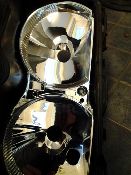

        No niin se on taas paikoillaan ja toimii! Reikää piti vähän rassata ja korjailla, mutta sekin onnistui vaikka en oo edes kynekologi
