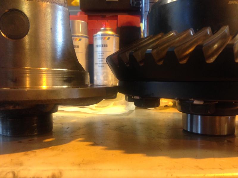

    Terve,
    Tarkoituksena oli asentaa e46 320d -03 Tourinkiin (5v man, M47N 110kW) Wavetrackin lukkoperä(R=>3.07) talvenliukkaille.
    Tilasin lukon sopivana tähän autoon ja autossa on alkuperäinen voimansiirto.
    Perän välitys autossa on 2.35 ja osanumero (7518845).
    Sain irroteltua poskilaakerit ja lautaspyörän ehjänä tasauspyörästöstä, siinä sitten viisastelioiden läsnäollessa
    asentelin lautaspyörän Wavetrackiin..
    Kun sain lautaspyörän pultit momenttiin niin huomasin merkittävän eron tasauspyörästön ja lukon välillä, kun ne oli pyödällä pystyssä vierekkäin..:think
    Erona oli lautaspyörän asennuskohta, joka oli Wavetrackissä 5mm keskemmällä kuin alkuperäisessä (pyödällä ollessa siis 5mm ylemmpänä kuin alkuperäisessä).
    Tämä erohan vaikuttaa merkittävästi hammaskosketukseen ja jos oikein olen ymmärtänyt niin tätä perää ei tarvitse tai pysty edes shimmaamaan, varsinkaan tuota 5mm.
    Ajattelin siinä sitten katsoa netistä Quaifen lukoista (QDF14N) sopivan tähän autoon ja huomasin sen olevan samoilla mitoilla kuin tämä Wavatrac...
    Kysymys kuuluu, eikö kukaan ole asentanut lukkoperää e46 320d bemuun ja jos on kertoisitko ratkaisusi ongelmaan??
    Ongelma tuntui olevan ensimmäinen laatuaan myyjän kertoman mukaan ja asia on selvityksessä, mutta kysellään nyt tätäkin kautta.
    Kuva lisätty, vasemmalla oem ja oikealla Wavetrac.
    -Ilkka-

    Ei kokemusta Wavetrackista mutta perän osanumero pikkasen hämmentää.
    Mikäs se valmistuskuukausi olikaan? Nääs RealOEM sanoo että perän tyyppi vaihtuisi 03/2003 -->.
    Alkuvuodesta 2003 eli 02/2003 asti on manuaalilootan perässä 33107518846 eli ei ihan sama numero mutta välitys on sama eli 2,35: KLIK.
    03/2003 ja siitä eteenpäin on RealOEM:n mukaan osanumero 33107556669 välityssuhteella 2,56: KLIK.
      01/2003 valmistuskuukausi ja tuon osanumeron katsoin suoraan perän tyyppikilvestä.
      Ihmettelin myös osanumeroa kun viimeinen numero on eri..
      Tilasin käytettynä toisen perämurikan, samalla välityksellä ja samalla osanumerolla.
      Se taisi olla vuosimallista 12/2002 ja se on paikoillaan, että sain auton ajoon. Tällä voidaan pois sulkea se mahdollisuus, että autossa olisi erikoismallia oleva perä..
        M47N = 320 d
        03/2003 asti 5 vaihteinen loota ja perävälitys 2,35
        03/2003 alkaen 6 vaihteinen loota ja perävälitys 2,56

          Vastaan tähän itse.
          Kyseessä olevalle perälle TYP188K ja välitykselle (2.35) ei ole valmistettu ainakaan Wavetrackin toimesta lukkoperää. Joten perän kuoret tehtaalle ja odotellaan muutama kk niin saadaan sitten tähänkin pommiin lukkoperä!
