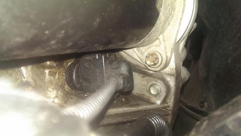

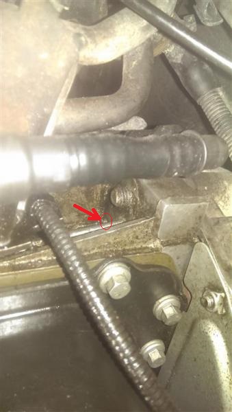

    Nyt tarttis kyllä hitusen neuvoja missä helvatussa tuo vauhtipyörän lukitus on tuossa n42b20 koneessa? Nyt meni hermo ja otin koko imuventtiilikopan kokonaan pois jotta pääsisin näkemään tarkemmin onko startin alla jotain mihin sen vois laittaa. En ole löytänyt mitään koloa/pulttia jonka alta paljastuis oikea paikka.
    Otin vielä kuvia imusarjan puolelta ja auton alhaalta. Saa esittää arvailuja ja näkemyksiä missä olis tää kuuluisa "reikä" mistä saan vauhtipyörän lukitsijan paikoilleen.
    Vauhtipyörän toki saa muutenkin paikoilleen, mutta se pitäisi saada nyt siihen oikeaan kohtaan paikoilleen, jotta saa nokat säätää sen mukaisesti omille paikoille.

    Siinä startin alla se on, ainakin manuaalimalleissa. Kuvissa sitä ei ihan näy, johtuen kuvakulmasta, kuvan epäsevyydestä sekä yleensä kuroutunut täyteen kaikennäköistä paskaa eteen. Lukitusreiän löytämistä vaikeuttaa myös todella tiukat toleranssit reiän sekä lukitustapin kanssa, joten reippaasti crctä (tiukka saa olla, muttei kuiva) Reiän tarkka sijaintihan on lohkon vaaka ja pystyosan kulmassa, eli tappi menee kuvan osoittaman anturin alitse.
    Hirveän vaikea selittää, mutta toivottavasti auttoi edes hieman!

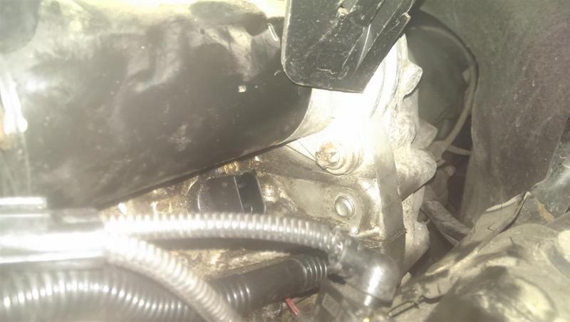

      Kyllä noista kuvista pitäisi näkyä se paikka. Olen katsonut monesta ohjeesta että se pitäisi olla tuossa 3 kuvassa, suurinpiirtein tossa missä on tuo kummallinen ulospäin suuntautuva valu, tuota valua ei ole missään noissa netistä löytyvissä kuvissa. Tosi erikoista ettei kenelläkään olisi tullu samankaltaisia ongelmia täällä vastaan.
      Olen myös lukenut muutamia foorumeita joissa henkilöt on törmännyt samaan ongelmaan että sitä reikää ei yksinkertaisesti ole. Myöskin on malleja joissa LUK merkkisissä vauhtimassapyörissä ei olisi myöskään sitä vastareikää. Nää mallit on useasti kyllä ollu USA mallisia.

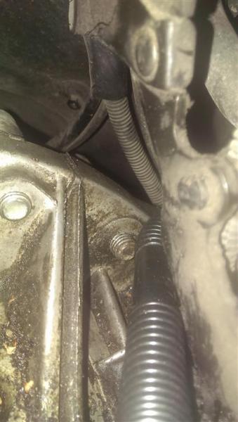

        Eikös se reikä tuossa kuvassa #4 näy? Muokkasin liitteeksi. :think
        Omaan katiskaan tuli laitettua luk-kaksoismassa ja vastareikä löytyi.
