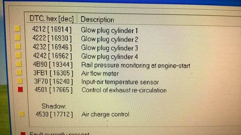

                      • Jussi83
                        • Jun 2013
                        • 102
                        • Kitee
                        BMW scannerilla sai tuollaiset viat.

                          • Jussi83
                            • Jun 2013
                            • 102
                            • Kitee
                            Maffin vika poistui kyllä samoin hehkujen viat. Sitä tässä nyt arvailen että tilaanko siirtopumpun vai Railpaine anturin.
