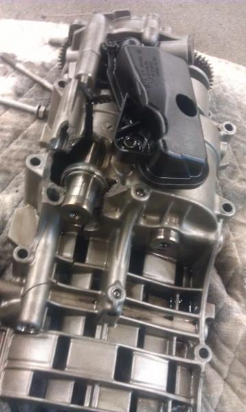

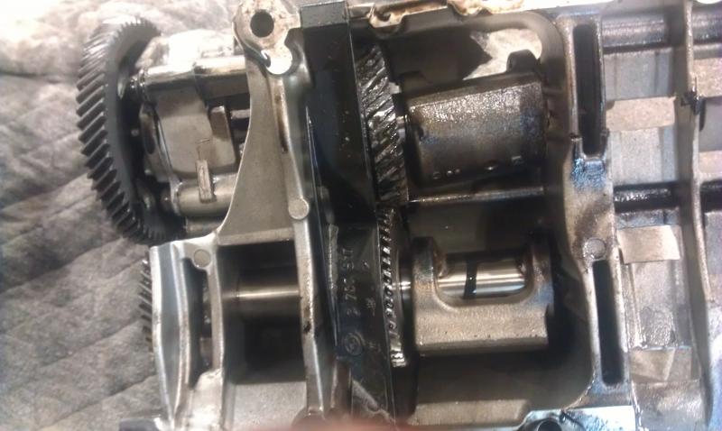

      Tämmönen E9x korinen on korjaamolla tullut vastaan. Muistaakseni M47N. Oire minkä ite näin niin öljynpainevalo syttyi heti tyhjäkäynnillä (kumma juttu). Ei siinä kummemmin joutanut muita ääniä kuuntelemaan tai käyntiä analysoimaan kun ei kauaa viittinyt käyttää. Tuo tuho ei siis vielä siinä vaiheessa ollut tiedossa.
