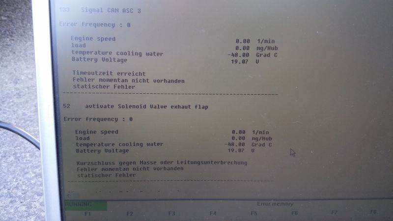

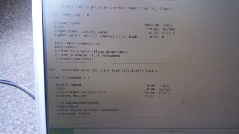

    e46 328 -00 katsastus pomppaus päästöistä APUVA

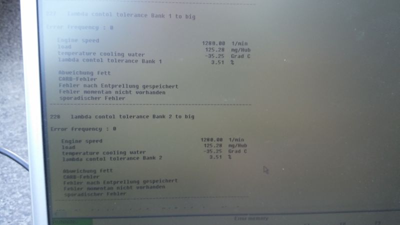

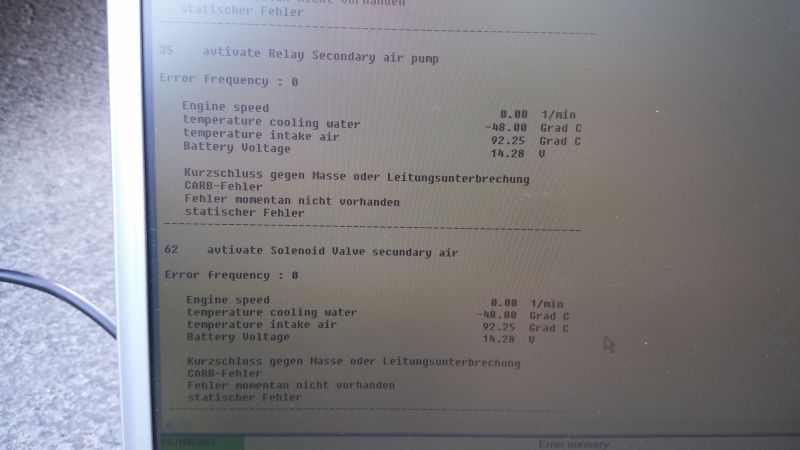

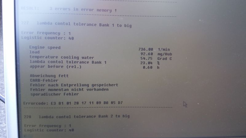

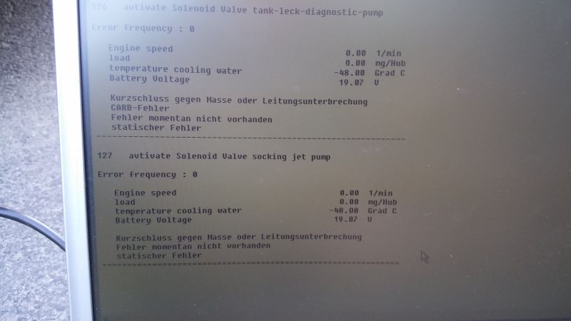

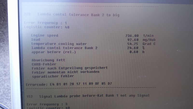

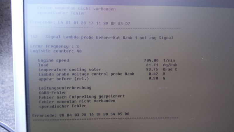

    Eli päästöistä bemmi pomppas. Lambda arvo 1,123 sai vissii olla 0,5. Inpa heittää pitkän vikalistan koodit: 35, 50, 52, 62, 126, 127, 133, 152, 227, 228.
    Mistä vikaa vois alkaa etsimään ku en kyl ymmärrä noista oikeastaan mitään
    Liitteenä kuvat inpasta

    lisää kuvia inpasta
    ei mahtunu kaikki kuvat ekaan viestiin...

      Lambda arvo kuuluisi olla noin + / - 0,05 ykkösestä
      Oletko tarkastanut imuvuotoja? Ja mitä tuo valittaa että ei yhteyttä lambdaan? Voisiko se olla syypää?

        Itsekkään
        En tuota inpaa oikein osaa tästä ainakaan lukea

          Imuvuodot
          Kannattaa ainakin laittaa syyniin

            mahdollinen syy löyty
            Lambda anturi oli heiluma kunnossa pakoputken päässä. Jospa se ois siinä syy

              Kyllä
              Todennäköisesti aika harvoin noin hyvin pääsee käymään
