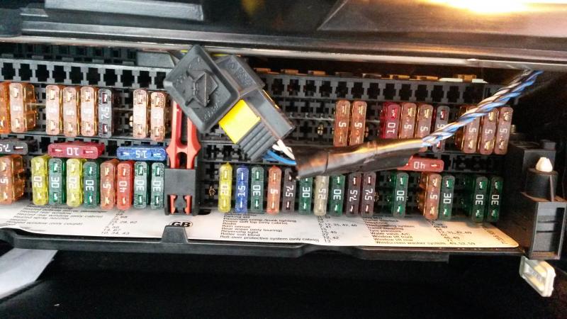

    Nopea kysymys:
    Onko kuvassa matkustajan airbagin liittimet?

    Ei vaan kajareitten, ainakin e36 etuovissa on juuri tuollaiset ja väritkin täsmää.

      Keltainen väri liittimessä viittaa airbag-järjestelmään. Tuo voisi olla etumatkustajan etuairbagiin menevä liitin.

        Tota bägiä itekkin epäilin kun käsikopelolla seurailin johtoja.
        Airbagin valo syttyi ja inpa antoi vikakoodina apukuskin bägin ignition circuit zk11 resistance too high.
        Kuvassakin näkyvän teipin alla joku sankari on jostain syystä pistänyt nuo bägin johdot poikki ja liittäny uudestaan puserrusliittimillä......
        Jos ensitöikseen avaisi teipit ja kolvaisi johdot kunnolla yhteen.

            Hetken pisti mietityttämään että mitäköhän tuossa on ajateltu.
            Kai tuolla on ollu joku syvällisempi tarkoitus, lastenistuin etupenkillä tai jotain.
            Anyway: Airbag-valon sai nollattua kun johtoja liikutteli niin vika oli tuosta kiinni.
            Tuossa on hanskalokerossa joku itse lisätty on/off kytkin, tällä hetkellä ei ole kytketty mihinkään ja johto minkä välissä se on ollut on liitetty takaisin.
            Mistä saisin tietää että mikä johto se on? Vähän paksumpi johto ja liitin hanskalokeron takana jossa monta johtoa?
