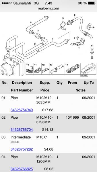

    Pitäisi vaihtaa kyseiseen autoon taakse oikealle menevä jarruputki (nopealla googletuksella se on n.4 metrinen kupariputki joka lähtee edestä, välissä ihme limppu vielä ja uusi putki jatkuu sitten itse satulalle ja letkulle). Mietin tässä, että kun sen irroittaa edestä pumpulta (! Tälläinen kuva jäi itselle räjäytyskuvista) niin päteekö siihen normaali ilmaus silloin? Itsellä ei mitään hienoja laitteita oikeastaan ole. Joku vanha bemarin softa ostettuna kyllä, en muista edes nimeä...
    Eli all in all: Kannattaako itse lähteä tuota osaa vaihtamaan vai saanko vaan itkuraivarin, kun "onnistuneen" asennuksen jälkeen abs yms ei toimi?

    Touringista vaihdoin oikealla taakse jarruputken kun losahti kesken katastuksen. Ei ainakaan siinä tarvinnut vetää edestä asti uutta. Normaali ilmaus riittää jarruputkea vaihdettaessa. Eihän se softa sitä ilmaa poista tai putkea korjaa?
    Nosta nyt ekana se auto ylös ja katso mistä asti se putki pitää vaihtaa. Voi olla että siitä ihme limpusta (mikä sieltä keskeltä kai löytyy?) pidemmälle ei tarvi mennä. Vedät siitä sen uuden putken taakse.
    Mutta jos et luota korjaus taitoihisi ja epäonnistumisen jälkeen saat itkuraivarit uudelleen yrittämisen sijaan, suosittelen korjaamoa.

      Ei muuta kuin terveestä kohdasta uutta suoleen jos et kokonaan vaihda.
      Jos tarkkoja ollaan niin tietääkseni ABS jarrullisissa ei käytetä eikä saisi käyttää kupariputkea, ainakaan itselläni ei ole OEM:t kuparia. Eikä putkea saisi jatkaa vaan pitäisi vaihtaa kokonaan uusi. En muista nyt millä tätä perusteltiin mutta paskaa se oli

        Realoemin mukaan katsoin, että se yhtyisi vasta taka-akselin kohdilla lyhyempään putkeen. Sen lyhyemmän pätkän siis jo vaihdoin eilen illalla.
        Latasin kuvan tuohon mukaan, eli osa numero 4:n vaihdoin eilen, mutta myös tuon liitoksen jälkeen oleva putken 90 asteen mutka (numero 2) on hieman huonossa hapessa. Eli siis tuon kuvan ja osanumeron perusteella tein johtopäätöksen, että putki menisi ihan taka-akselin kohdilta eteen asti. Pitääpä tutkiskella tarkemmin jos jossain olisi tuollainen jakaja sitten näkyvillä. Putkethan siis menee tankin päältä.
        Edit: niin voinhan yrittää jemmailla jonkun liitoksen sinne tankin taakse tosiaan kun huonoa putkea on siis vain tuo "mutka" eli n. ~10cm pätkältä.
