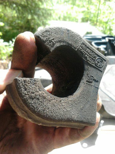

                        Tulevaisuudessa vielä vanosremontti kunhan osat saapuu. Lisäksi ajattelin käydä tallinnassa ravolarilla asennuttamassa äänenvaimennuksen autoon. Samalla tarjoaisivat tällaista:
                        Tuo vissiin menisi cd-vaihtajan tilalle, ja bluetoothkin löytyisi. Mieluiten laitattaisin aux-liitännän tupakansytyttimen viereen, mut se vissiin tosi hankalaa ennen 09/02 valmistettuja yksilöitä. Niin ja ehkä etukaiuttimet uusiksi...
