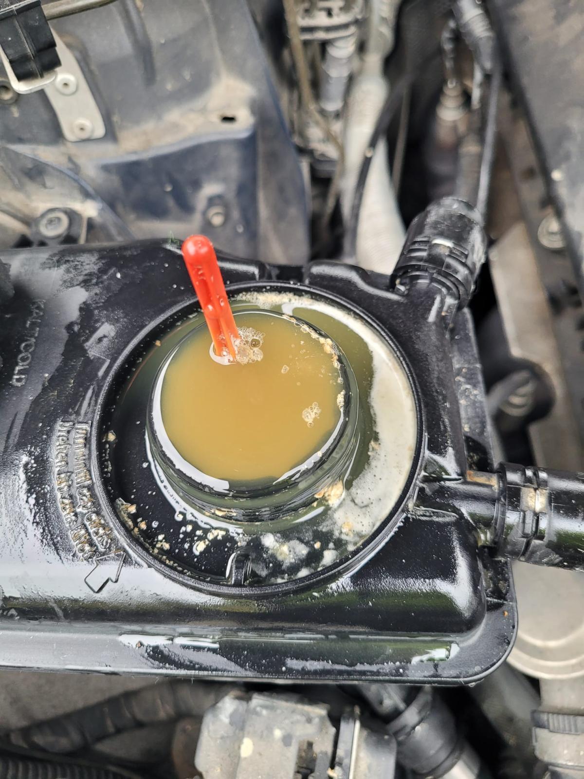

        M54B25 kansipahvi mennyt vai jotain muuta?
        Morjesta,
        Tänään huomasin, että perheen m54b25 luottoratsu on alkanut keräämään kermakahvimössöä paisuntasäiliöön. Autossa ei ole mitään muuta oiretta. Öljyt ok, lämmöt ok, eikä savuttele. Onko nyt vain todettava, että tämä on kansivikaa vai voiko vika olla jossain muualla? Vinkkejä kaivataan.

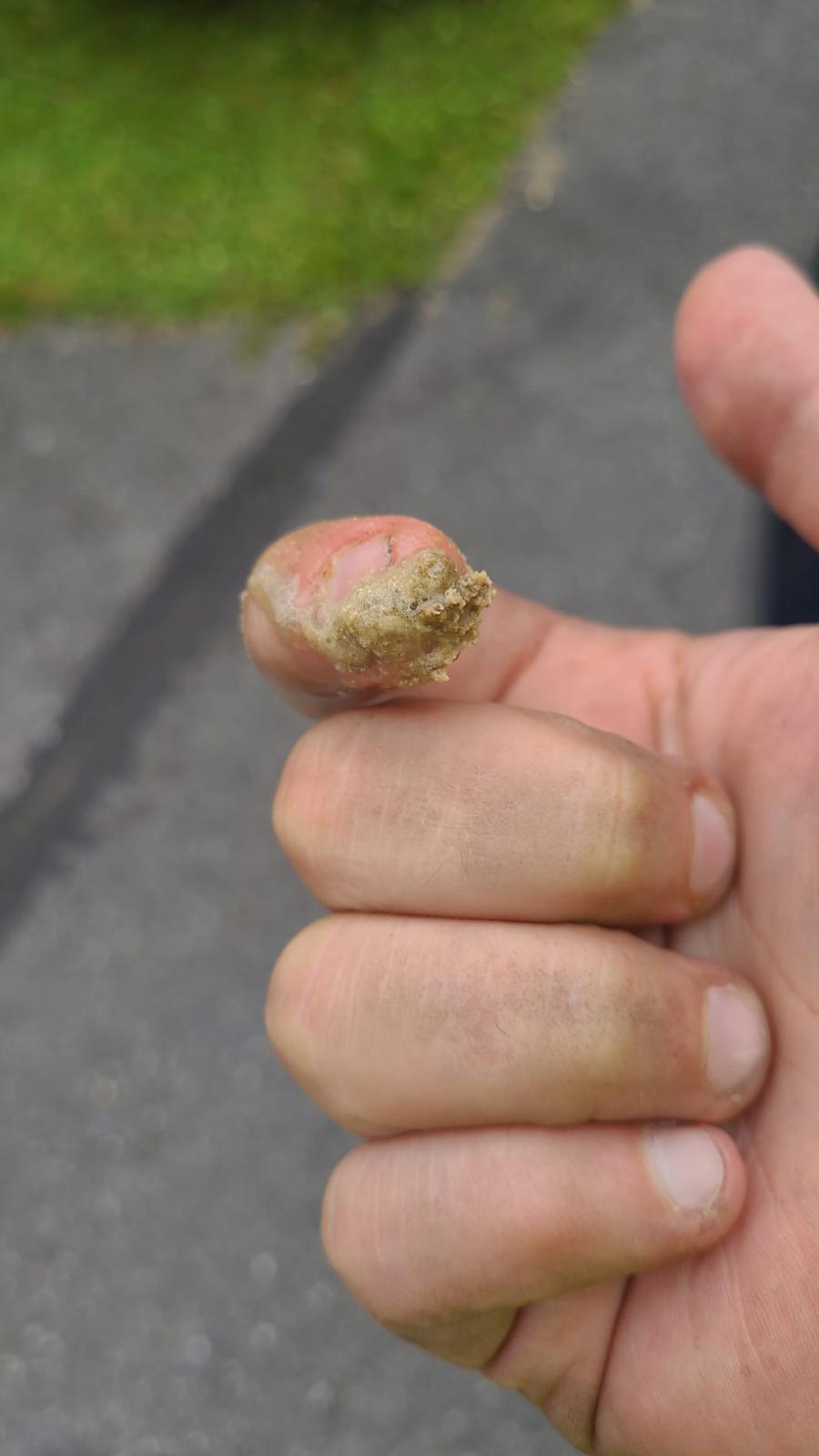

                      Kermakahvi mössöä tosiaan oli aika reilusti.

                        Kuvia potilaasta

                            Jos kintaissa virtaa riittää, vanhat nesteet pois ja uudet tilalle ja kattoo muuttuuko nopsaan taas kurasvedeksi.
                            Öljyt vielä öljyn värisiä eikä öljytikussa kahvikermaa?

                              Joo, huomenna ajattelin alkaa nesteiden vaihtoon ja pesuun. Öljyt on ihan normaalit. Ei tikussa kermaa, eikä korkissa.
