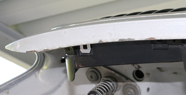

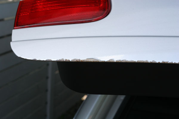

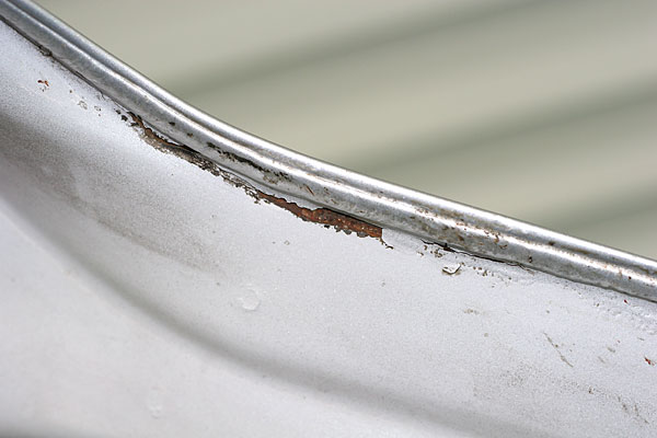

                    HOhhoijjaa, tarkastin piruuttani ton takaluukun ja konepellin ja kummastakin paikasta löyty ihan hyvällä alulla olevia kukkia. Kummastuttaa tää bmw tekeminen kun konepelti on vaihettu alle vuosi sitten takuuseen.
                    Tässä pari kuvaa toivottavasti saa selvää.
                    Auto on vm 01/07 voipi olla et menee taas 4 vai oliko 5 kerran takuuseen fiksattavaksi.........
