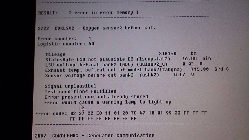

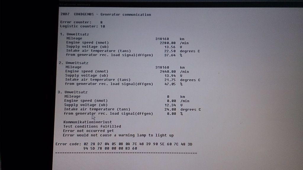

                  Nyt sitä taas vähä ihmettelin. Nollasin koodit ja adaptiot inpalla. Alkoi toimimaan ihan oikein ja toimi jopa ihmeen pitkään. Ajamaan pystyy hyvin, tyhjäkäynti välillä hytkyttelee ja vikavalo sytty motarilla muttei vaikuttanut käyntiin.
                  Kai se ei pelais missään vaiheessa oikein jos valvetronic olisi kulunut? Voiskohan se valvetronicin asentotunnistin tehä tuommosta kun tuntuu että saattaa seuraavassa startissa pelata taas huonosti. Jos se hukkaa asennon? Ei kyllä anna vikakoodia siitäkään.
                  Ajattelin ajella ja kokeilla onko siinä katit vähä tukossa kun edellinen omistaja oli ajanu vielä huonommin pelaavana ja huohotin tukossa ihan huoletta menemään.
                  Pitää läppärin mukana niin voi aina poistaa koodit
                  Illan ajelun koodeina oliki nyt nämä, ilman sytytyskatkoksia.

                        Ajossa inpalla tutkiessa selvisi että toinen ennen kattia olevista lambdoista on täysin mykkä. Lambda irti nollasin adaptiot ja sen jälkeen auto alkoi käymään hyvin valvetronic asentotunnistimen johto irti. Aiemmin ei johdon irrotus vaikuttanut mitään.
                        Aattelin sitte tarkistaa sen valvetronicin johdot ja käytin venakopankin pois kun kerran vikatilassa pelasi. Ei missään mitään kulumaa tai vikaa nähtävissä. Se epäkeskoakseli näytti minusta niin hyvältä ku voi näyttää.
                        Toivotaan että korjaantuu ihan lambdalla. Vetää kai se sekasin valvetronicin myös jos kahen pytyn lambdan jännite on -0,98V. Loppuviikosta selvinnee.

                          Huomio kiinnittyi noihin sähköpuolen erikoisuuksiin.
                          Paljonko latausjännite moottori käynnissä? T.s. Onko laturi tai laturin jännitteensäädin ok?

                            Lataa 14,1V kuten kaverin ehjä n42.
                            Nyt on lambda vaihdettu.
                            Uudella lambdalla vika oli helppo paikallistaa. Nyt kun valvetronicin tunnistimelta ottaa piuhan pois, alkaa käydä heti oikein. Eli siellä on jokin kulunut. Epäkeskoakseli näyttää hyvältä niin lienee sitten ne välivivut entiset.
                            Ois se helppoa jos tuon koko valvetronicin vois vain koodata pois. Hyvin pelaa ilmankin säätöä vikatilassa. Nyt ei sytytä vikavaloja enää kun on uusi lambda.
                            Kai sen valvetronicin saa vaihdettua ilman että tarvii nokkia ja sitä kautta jakoa purkaa? Näytti ainakin mahdolliselta.
