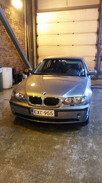

    Ostin tuossa ~3 viikkoa sitten E46 Touring vm. 2005.
    Itse en ole oikeastaan ollenkaan automiehiä (vaikka haluiaisin ) niin koitan saada teiltä viisaammilta tietoa miten toimia.
    Eli haluaisin saada autooni Xenon ajovalot, pitkät sekä lyhyet, joissa on "angel eyes" mukana. Autossani on nyt normaalit halogeenit. Olen hiukan koittanut tehdä taustatutkimusta asiasta että mitä kaikkea tarvitsee tehdä ja hankkia, mutta olen varmaankin lukenut niin monesta eri paikasta eri tietoa että meen ihan sekaisin.

    Kuva sanoo jo että on facelift. Ota VIN-koodin 7 vimppaa merkkiä XXYYYYY missä XX on kaksi kirjainta ja loput numeroita, läiskäise vaikka http://www.bmwvin.com/ niin tiedät mitä optioita pirssistä löytyy. Osaluettelo vaikka BMWFans.info tai RealOEM.com. Niissäkin sarjanumerolla löytyy valmistuskuukausi ja -vuosi.
    Kun kyselet jatkossa, niin tuo selvitetty valmistuskuukausi ja -vuosi on oleellinen tieto, samoin korimalli (touring) ja moottorityyppi sekä -tilavuus.
    Xenon-valot katsastuksessa vaatii automaattisen tasonsäädön. Jos haluaa tehdä orkkistuotteilla, pitää vetää johtosarja oikean etu- ja takapyörän tykö, asentaa tasoanturit eteen ja taakse, vaihtaa etuvaloumpiot (käytetty on käytännössä ainoa kustannustehokas vaihtoehto) sekä vaihtaa ja koodata valomoduli. EBA:sta (Einbauanleitung) saa käsitystä proseduurista: KLIK.
