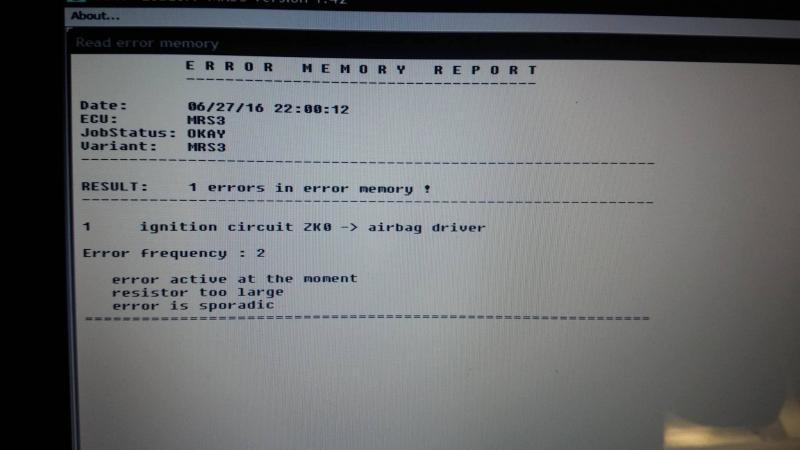

    Eli kyseinen piruvalo palaa ja inpalla vikakoodiksi sain (liite)
    Osaisko kukaan neuvoa suoraan missä vika?
    KIITOS
    • 10954
    No tuossahan sanotaa, että kuskin tyynyn vastus liian suuri. Tarkistaisin liitokset ja slip ringin.

      Minkälainen homma tuo slipringin tarkastus on ja mistä sen näkee jos vika siellä? Ja onko niitä littimiä muualla vielä kuin penkin alla?
        • 10954
        Ei se vika ole penkin alle olevissa liittimissä, eli ne voit jättää rauhaan. Vika on kuskin airbagin liittimissä / slip ringissä. Eli jätä muut rauhaan. Liittimet voi irroittaa ja puhdistaa sopivalla puhdistusaineella ja kytkeä uudestaan. Sitten katsoa tuleeko koodi takaisin nollaamisen jälkeen. Vastuksia ei sitten mennä mittailemaan airbagistä.
        Slip ring on aika yleinen vika näissä kun se rasittuu aina rattia käännettäessä.
        • naamavelli
          • Aug 2012
          • 21
          Joo liittimien puhdistus autto ongelmaan ja valo häipy \o/ Saa käytettyä jälkitarkastuksessa ja leimaa lissää Kiitos!!!
