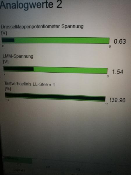

    Tänään kattelin inpalla juttuja ja tuo yksi arvo näyttää huutomerkkiä, mikähän lienee.
    Vikakoodit kun nollaa niin kierrokset nousevat n. 1000rpm ja tipahtavat takaisin 650-700 ja auto jatkaa käyntiään hieman epätasaisesti. Pakoputken päästä kun kuunteleen niin kuullostaa että olisi hieman sytkäkatkoksia.

                            -Inpa näyttää kaasuläpälle täysin siistit lukemat
