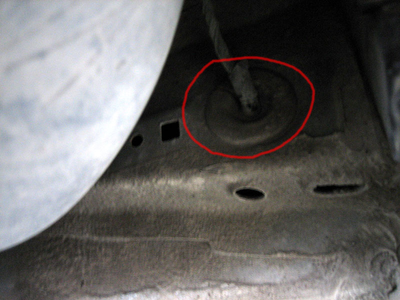

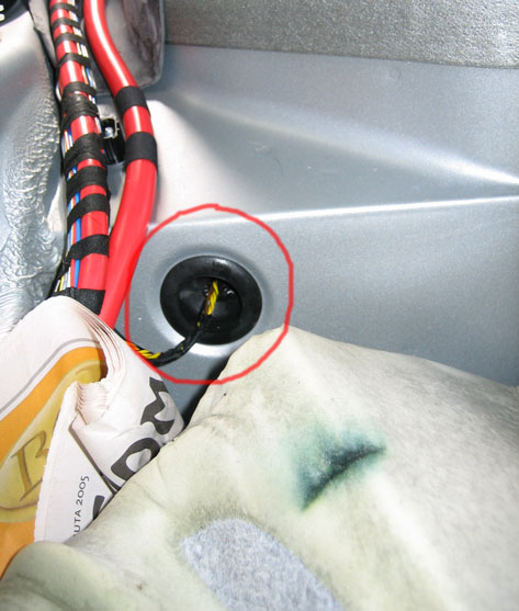

                Vihdoin päässy purkamaan vähän verhousta... Takaluukussa ei kosteutta. Imuroin varmaan litran vettä verhoilusta takajalkatilasta, siis vain apparin puolelta. Verhoilun kääntöpuolikin on kuin sieni. Täytys vielä ottaa apparin penkki pois että pääsee paremmin käsiks vielä.
                Vesi tullut ilmeisesti jalkatilassa sijaitsevasta kumi"tulpasta" josta menee johto auton alle...?? Auto oli alustan pesussa eli siitä ilmeisesti tullut. Pari kuvaa vielä...

                  Taitaa olla sittenkin tuulilasin tiiviste täälläkin. Lattia oli lauantain kuivauksen jälkeen taas litimärkä, sateen jäljiltä...
