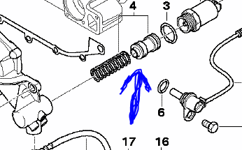

    Tuossa kuvassa näkyy ne solenoidit, avaa ja tutki ettei ole jumissa?

              Kun irroitan solenoidin niin mikä siellä pitäisi liikkua helposti ? Vanoksen solenoidin pieni pinni vai sen takanaoleva jousikuormitettu "juttu" :think
              Uskaltaako sen pihdeillä napata sieltä kokonaan pois vai onko ongelmia tiedossa takaisin asennuksessa ?
              -Keke
              • Pazi88
                • 11374
                Tuo nuolella osoittamasi osa pitäisi liikkua kevyesti sisällä ja sen voi vaan sormilla vetää pois. Sisään päin painettaessa toki jousi vastustaa. Solenoidin sisältä tulee tappi joka painaa tuota. Normaalisti tappi on sisässä, mutta jos laitat napoihin +12v tulee tappi n. 5mm ulos.
