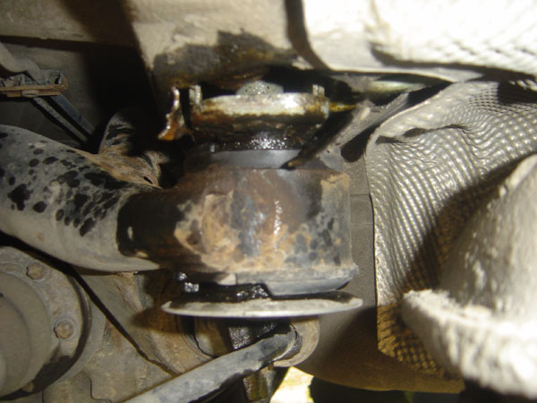

              Tässä kuva tuennan repeämästä. Märkä tuote on crc:tä. Tuen näkee parhaiten, kun tunkkaa takapään ylös ja ottaa renkaan irti. Ainakin kuljettajan puolella on näin.

                  Noista repeämisistä on ollut paljon juttua ulkomaisissa BMW lehdissä ja se on BMW:n valmistevika noissa vanhemmissa E46 malleissa. Ja takuuseen ne ovat menneet, tosin on jossakin tapauksissa joutunut vähän taistelemaan asiana eteen.

                    Esim. E46fanatics-sivuilta löytyy melkoinen määrä noita kiinnikkeiden repeämiä. Riippumatta siitä, miten autolla ajettu ja onko esim. madallussatsia tai matalaprofiilirenkaita. Joten valmistevialta kyllä kuulostaa, sanoi BMW mitä tahansa (tosin Suomessa ainakin PKS:n bemuliikkeissä on muutenkin tajuttoman huono palvelu, että mitä voi odottaakaan..). Omasta ei löytynyt onneksi vielä mitään repeämiä tai väsymisen merkkejä katsastuksen yhteydessä. Ei tosiaankaan ole mikään pieni homma korjata (kunnon korjaus ilmeisesti tarkoitta ison rungon palasen vaihtamista). Kerropa Par Avion paljonko tuli remontti maksamaan.

                      Itelläkin vanhassa E46 328i:ssä sama vika, eli revenny noi kiinnikkeet molemmilta puolilta, lasku oli jotain 3500e.. noh laakkosen/bmw:n piikkiin se meni kyllä

                        Korjaus maksoi yli 2000 € BMW peltikorjaamolla, BMW ei myöntänyt vikaa valmisteviaksi. Sanoivat että ei ole ikinä kuullutkaan moisesta.
                        Suuri yllätys asiassa oli se että auto oli juuri katsastettu ja vika löytyi katsastuksen jälkeisenä päivänä. Otin yhteyttä katsastusasemalle. Pyysivät sieltä uudestaan näyttämään autoa. Käytin auton asemalla ja hetken perästä tulikin soitto että katsastusasema maksaa koko korjauksen. Olin kyllä vähän äimän käkenä, mutta minkäs sille voi...
