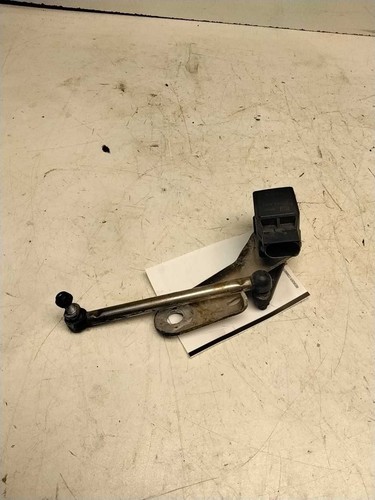

        Ajovalojen korkeuden säätötangot.
        • antti
          • Sep 2002
          • 827
          Mulla meni Subarusta molemmat poikki. Laitoin rosterikierretankoa ja noita pieniä palloniveliä saa biltemasta, motonetista, IKH jne. Maksoi ehkä 10 eur yhteensä. Subaruun nuo olisi alkupeäräisenä ollut 80eur/kpl

            Jeps, kiitos vastauksista! Täytyypä katsella jos sais itse fiksailtua. Tangot on ehjät mut muoviosat poikki.

                  Jos on ihan käsi, niin ei kannata. Mulla niille olisi vaan tullut reilusti lisää hintaa. Tässä näköjään samanlaiset mitkä tein http://www.ebay.ie/itm/152423642327
