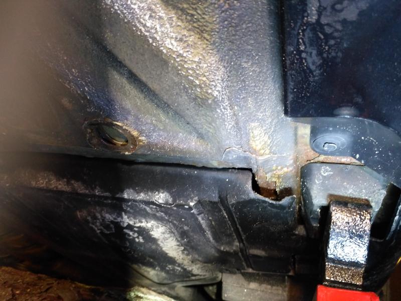

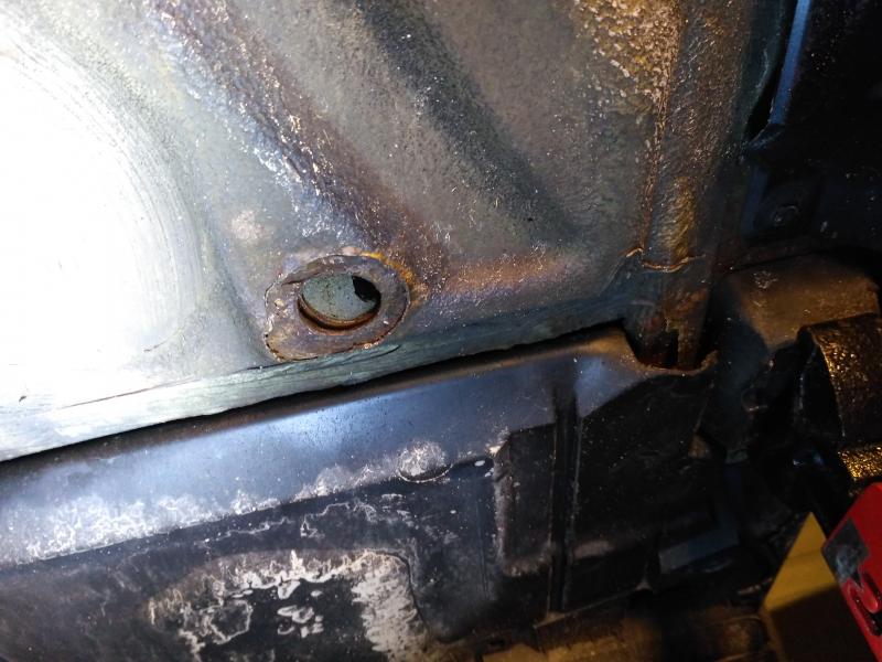

    Tuossa tunkkauskohdan vieressä on reikä joka on peitetty kumitulpalla. No huomasin että tulppa oli aika surkeassa kunnossa, ja kun otin sen pois huomasin että sisälle oli päässyt vettä. Tuolla korin sisällä on jotain vaahtomuovia joka on imenyt reilusti vettä itseensä, ja kun se on jatkuvasti pellin kanssa kosketuksissa niin tuloksen voi arvata.
    Eli pelti on nyt tuon reiän ympärillä ihan haperoa ja murenee käsiin, hitsaushommia siis. Toivottavasti vaurio ei ole laajemmalla.
    Kysymyksiä viisaammille kun vien tuon pajalle korjattavaksi:
    - Tekeekö tuolla sisällä olevalla vaahtomuovilla mitään?
    - Voiko vesi päästä tuonne jostain muualta kuin tuosta reiästä?
    - Tekeekö tuolla reiällä oikeasti mitään? Voiko sen jättää umpeen?
    Toimikoot tämä samalla varoituksena muille että kannattaa pitää noita tulppia hiukan silmällä.

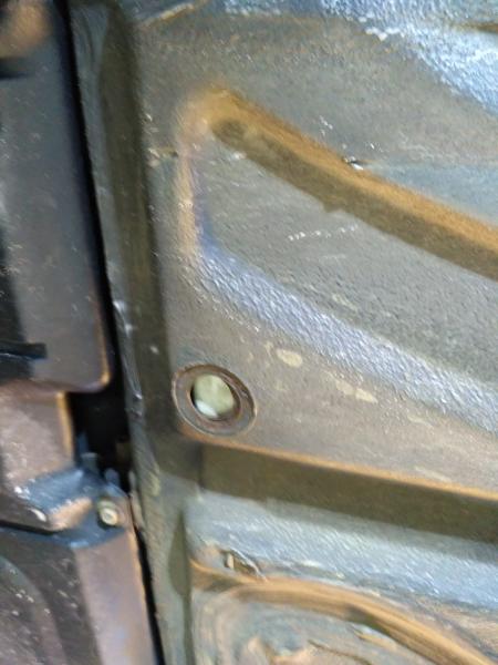

    Viimeinen kuva on toiselta puolelta jossa tulppa oli kunnossa ja vaahtomuovi sisällä täysin kuiva, tuolta sen siis pitäisi näyttää.

    Tuo vaahtomuovihan on lattiamaton alla matossa kiinteästi oleva ääni- ja lämpöeriste ? Eli reikä pitää olla ummessa ja tuo vaahtomuovi kuiva, en hahmota onko kyse etu- vai takalattiasta mutta e36:ssa tuo ongelma on etujalkatilan kohdalla.
      Takana sijaitsee nuo reiät, jotain muovia tuntuu vaahtomuovin takana olevan, vissiin bensatankki? Huomaisikohan oikeasti mitään eroa jos sanoisin korjaajalle että jättää vaahtomuovin sieltä pois, eipähän pääsisi ainakaan uudestaan kastumaan ja mielenrauha säilyisi :think

        En oikeen kuvista hahmota mutta onko kuvat takapenkkien jalkatilan kohdilta? Ja vaahtomuovi just lattiamatto? Monesti mätii juuri noitten tulppien kohdilta
          Bensatankki ?? Eeiii kai se tuossa ole, otappa kuva kauempaa kun Jessekään ei hoksaa mistä kohtaa nuo kuvat on. Olen ollut e46:n alla niin vähän ettei nyt leikkaa yhtään.

            Ja todennäköisemmin se syöpyminen on alkanut sisältä päin, kun vuotavan oven kosteussulun takia jalkatilaan on valunut vettä.

              Kannattaa kurkata sama kohta myös toiselta puolelta. Omasta jouduin hitsaamaan paikat molemmille puolille. Myös etujalkatilasta löytyy samanlaiset reiät.
              Kannattaa purkaa takalattiamatto edestä pois ja näin saat sen myös hyvin kuivattua.

                Kuten mainittu ovien kosteussulut rikki/irti. Niiden korjais ja lattiamaton kuivaus. Niin mielenrauha säilyy
