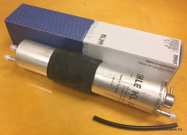

    Eli missä tämä kyseinen osa sijaitsee?

    2004 valmistetussa n46 316i 1.8 se löytyi bensansuodattimen yhteydestä.
    Auton alla, kuskin penkin kohdalta panssari auki ja sen alta löytyy tämä lähes maitopurkin pituinen suodatin. Siinä on samassa paineensäädin.
    Lienee N42 moottorissa vastaava ratkaisu.
      Kyllä vaan, sama osa samassa paikassa.

        Ehkä vähän offtopiccina, mutta en pysty ymmärtämään miksei tuota suodatinta ole huolto-ohjelmassa.
        Kun kesällä avasin 240tkm ajetusta autosta tuon suodattimen, tulopuolelta tuli sellaista mustaa liisteriä puolikas hillopurkki. Sellaista samannäköistä miltä tärpätti näyttää kun putsaa pensseleitä siinä. Toki se oli vaan tulopuolella, mutta silti.
        Suosittelen kyllä jokaista e46 kuskia uusimaan ko. suodattimen. Hinta on vain 50€ ja muutamat letkunpätkät ja klemmarit lisäksi.

          Tuli tossa vaihdettua tunkkin varassa, operaatio oli mutta mieleen jäi se että paluuletkusta tuli kokoaika bensaa ulos, kuuluuko näin käydä? Vastaava tilannetta ikinä tullut, tankki tosin oli puolillaan.
            Kuuluu tulla, pieni puutappi mukaan auton alle mennessä. Taisin lyijykynän tunkea siihen letkuun vahdon ajaksi.
