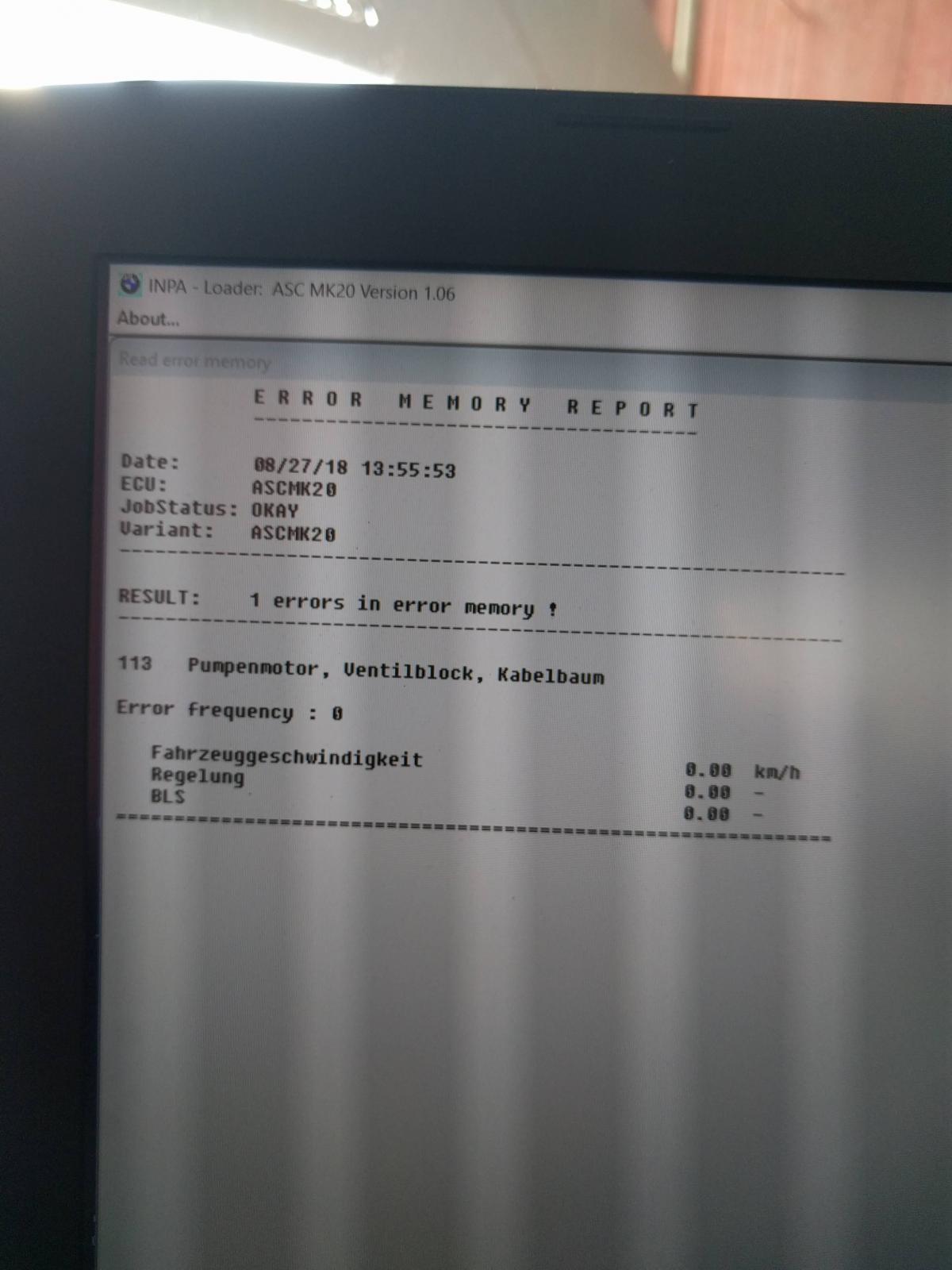

    Elikkäs vaihdettu jo oikee etu ja vasen takasensori, josta inpa herjas. Nytten kun nollasi niin lykkää tälläistä "113 Pump unit, valves, wiring harness" mutta inpassa lukee error frequency: 0. Kokeilin sitten inpan abs testiä (12s jarruttaa 80%) mutta en millään saanut sitäkään toimimaan, paitsi kerran potkaisi hieman takaisin. Tyhmänä kysyn siis että onko tämä selkeä pumpunvika vai onko näissä jotain kikkaa jolla sen saisi toimimaan? Ohessa kuva mitä inpa näyttää

    Juu elikkäs boksissa oli häikkää ja tietenkin persaukisena opiskelijana piti koittaa korjata se mahdollisimman halvalla. Missään ei oikee varsinaisia ohjeita oo mitenkä noita sais korjattua, mutta tuli tämmönen video vastaa missä näytetää että sielton pari kolvauskohtaa todennäkösesti irronnu ja ne kolvaamalla sai toimimaan. Ei mikää kaunis korjaus kun kansi pukattiin sulattamisen jälkee takas sikamassalla kiinni, muttei maksanu senttiäkää ku kolvit ja massat oli jo entisestää.

        Tosiaa en mee takuusee toimiiko toi muilla bokseilla ku tolla mun Abs&ASC laatikolla, joka vissii on sitä ensimmäistä ja alkeellisinta mallia.
        Eipä toi boksin purkamine mitää rakettitiedettä oo ja kolvaamisen kaa tuskin tulee ongelmaa jos edes joskus aikasemmin on vähä kokeillu. Itte tein justii noi ku tos videos eli sulatteli kotelo auki ja kuumensin vanhoja juotoksia ja lisäsin pikkase ylimäärästäki. Ainoo vaa et se ei kovi kauniin näköne viritelmä oo valmiina ku sitä kantta ei oikee muulla ku sikamassalla saa takas kiinni Itte ainaki aattelin että samapa tuo kokeilla ku jossei onnistu nii ompaha jo valmiiks purettu et saa uuden yksikö tilalle
