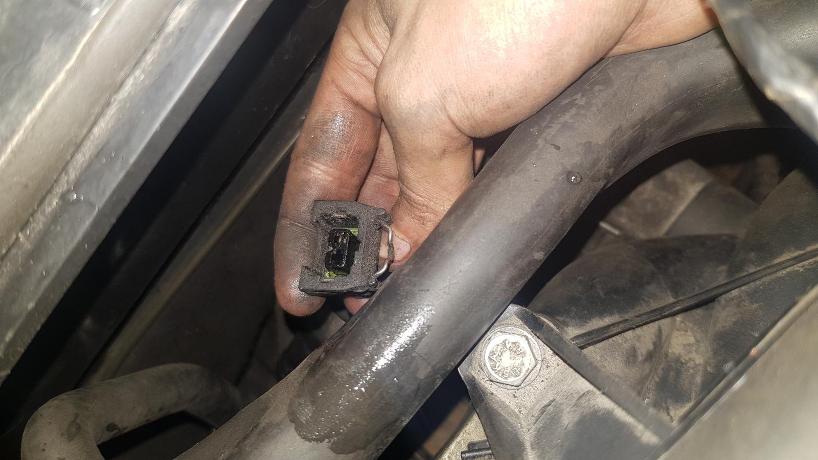

    Elikkäs moottorin takaa (m43b19) löyty pari tuntematonta liitosta mitkä tarvis kodin.
    Elikkä eka on pyöreä jossa nämä numerot 09330403 ja
    1040046475. Haku tulokset oli vähän sekavat joissain oli että on lambda anturi mutta ei varmaa vastausta enkä konehuoneesta löytäny tuohon sopivaa liitosta. Ellei se ole jossain hyvin sijoitetussa paikassa
    Ja toinen on neliön mallinen jossa numerot 09 4404 01 code I, 09 4404 02 code II, 09 4404 03 code III, 09 4404 04 code IV. Molemmat moottorin takana eikä johdot kovin pitkiä eli todella hankalassa paikassa. Eli jos jollain tietoa niin kertokaa pois. Lisäksi kiinnostais että pääseekö noihin startterin virtajohtoon käsiks esim auton alta tai jotenkin muuten ettei tartteis purkaa päältä mitään pois. Jäi nimittäin akulta startteerin tuleva kaapeli pois kun konetta kasattiin ja olis auto muuten kasassa niin ei jaksais taas purkaa

    Tyrkkää neliskanttinen liitin jossa 1 johdin moottorin oikealle puolelle, öljynpaineanturille.
    Ja pyöreä liitin menis koneen vasemmalla puolella imusarjan alle nakutustunnistimille.
    Startin johdot olen laittanu ihan siit yläkautta, ilmamassamittari pois tieltä ja ehkäpä
    jarrutehostimen poteron/konehuoneen välinen musta muovilevy vielä pois tieltä niin saat siirreltyä romuja
    tarpeeksi pois tieltä.

      Jees kiitos. Löyty paikat.
