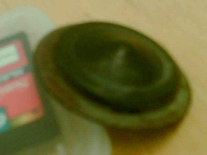

        Pitää pistää väliaiaktietoja. Nopea vilaisu eilen auton pohjaan ja sieltähän löytyi liitteen mukainen toppula. Sori huono kuvanlaatu.
        Toppulan kautta tuli vähän vettä pihalle kun sitä paineli ja sen kohdalta lattia juuri märkä on. Voikohan tuommoisen kautta tosiaan noin paljon kosteutta sisällle tulla kun vaikutti kuitenkin aika tiiviiltä? Vai onko tuon funktio juuri jotensakin päästä kosteus ulospäin jos sitä on sisälle joutunut?
        No aikani paineltua jäi tuo toppula näppeihin. Osaatteko sanoa meneekö se oikein paikalleen jos sen työntää ulkopäin koloseensa?

          varmaan sais paremmin paikalleen kun laittas sieltä sisältä päin...Hommaa se tietenki teettää

            Rasvaat sen huulen kunnolla ja sopivaa meisseliä apuna käyttäen.Tiivistyy ehkä paremmin vielä,jos laitat uraan jäykkää alustamassaa vähän.
