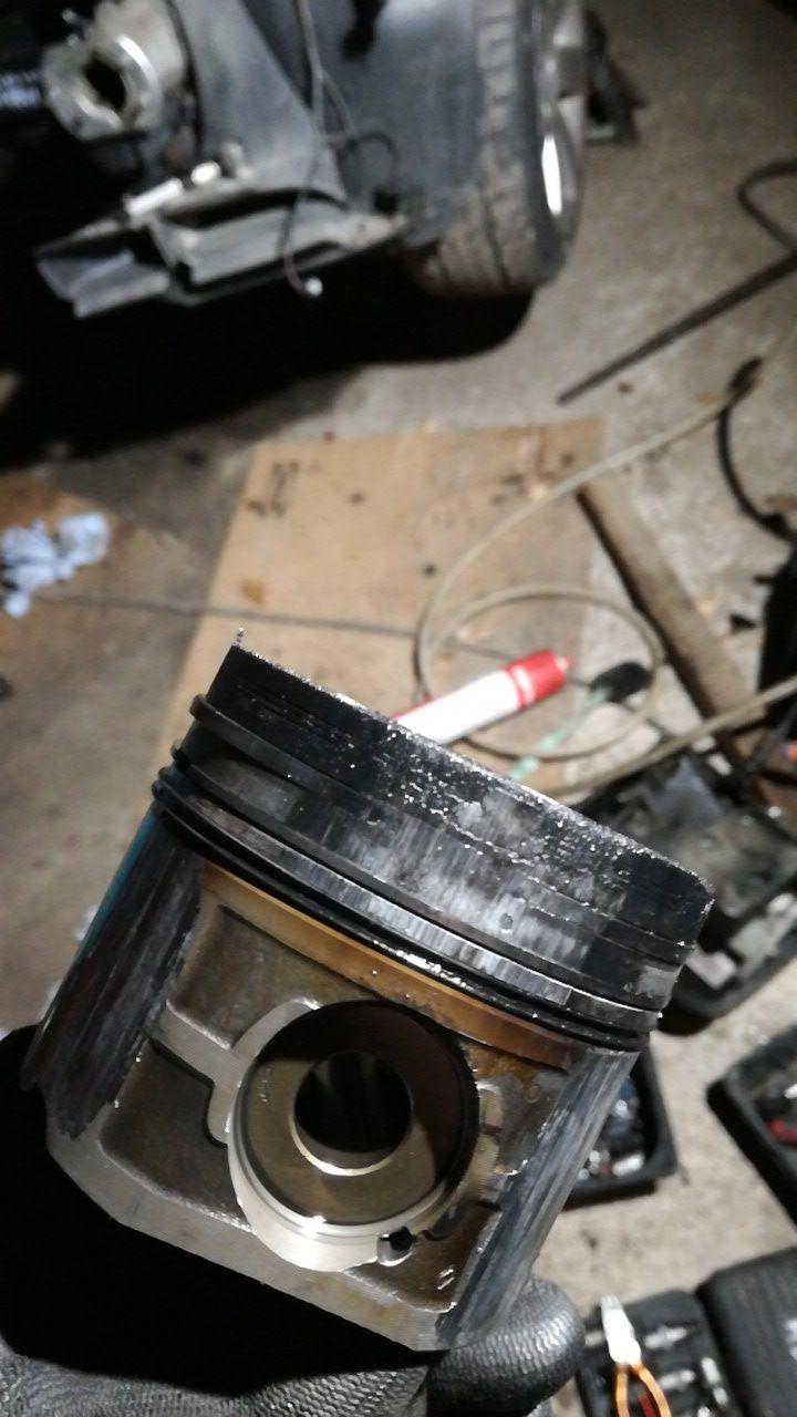

        Tosiaan, jäänyt päivittelemättä tänne. Otettiin suuttimet irti ja kone lähti pyörimään, jonka jälkeen vaihdettiin turboon uusi keskiosa. Vehje nippuun ja käynnistettiin niin kävi rykien ja savutti dieselin katkuista pakokaasua.

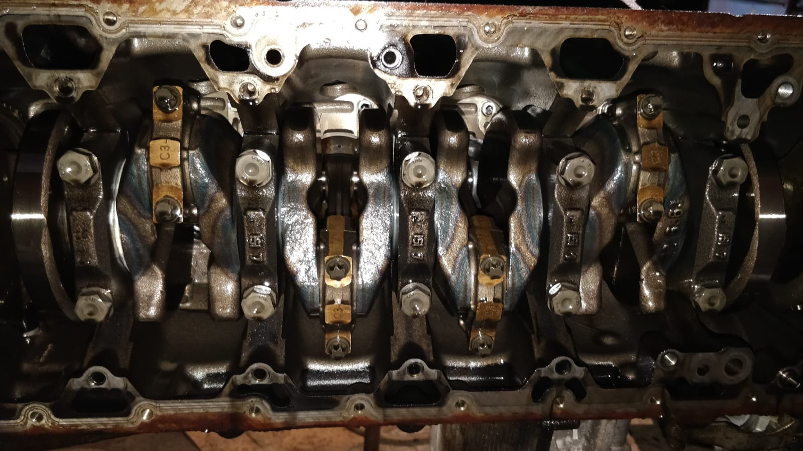

        Otettiin sitten kone irti korista ja alettiin purkamaan, niin kone olikin ''täydellisesti'' leikannut kiinni.
        Kaksi mäntää oli sulanut ja kampiakseli ja nokat oli niin siniset, että moottorikoneistamolla ihmettelivät että miten on voinut noin siniseksi päästä ja ylipäätään lähteä vielä neljällä männällä käyntiin. Laakerit kuitenkin näyttivät yllättävän hyviltä siihen nähden paljon olivat saaneet lämpöä.
        Tultiin sitten siihen lopputulokseen, että vaihdetaan ''uusi'' kone tilalle. Jostain kohtaa voiteluketjua on kuitenkin jokin paikka pettänyt. Öljykin oli aika hyytelöä, että onkohan sitten korkeapainepumppu ruvennut falskaamaan tavaraa koneeseen jakopään kautta.
        Männästä ja kampiakselista pari kuvaa.

          Kampiakseli näyttää ainakin ihan samanlaiselta ehjänäkin, parin ehjän purkukokemuksella.
