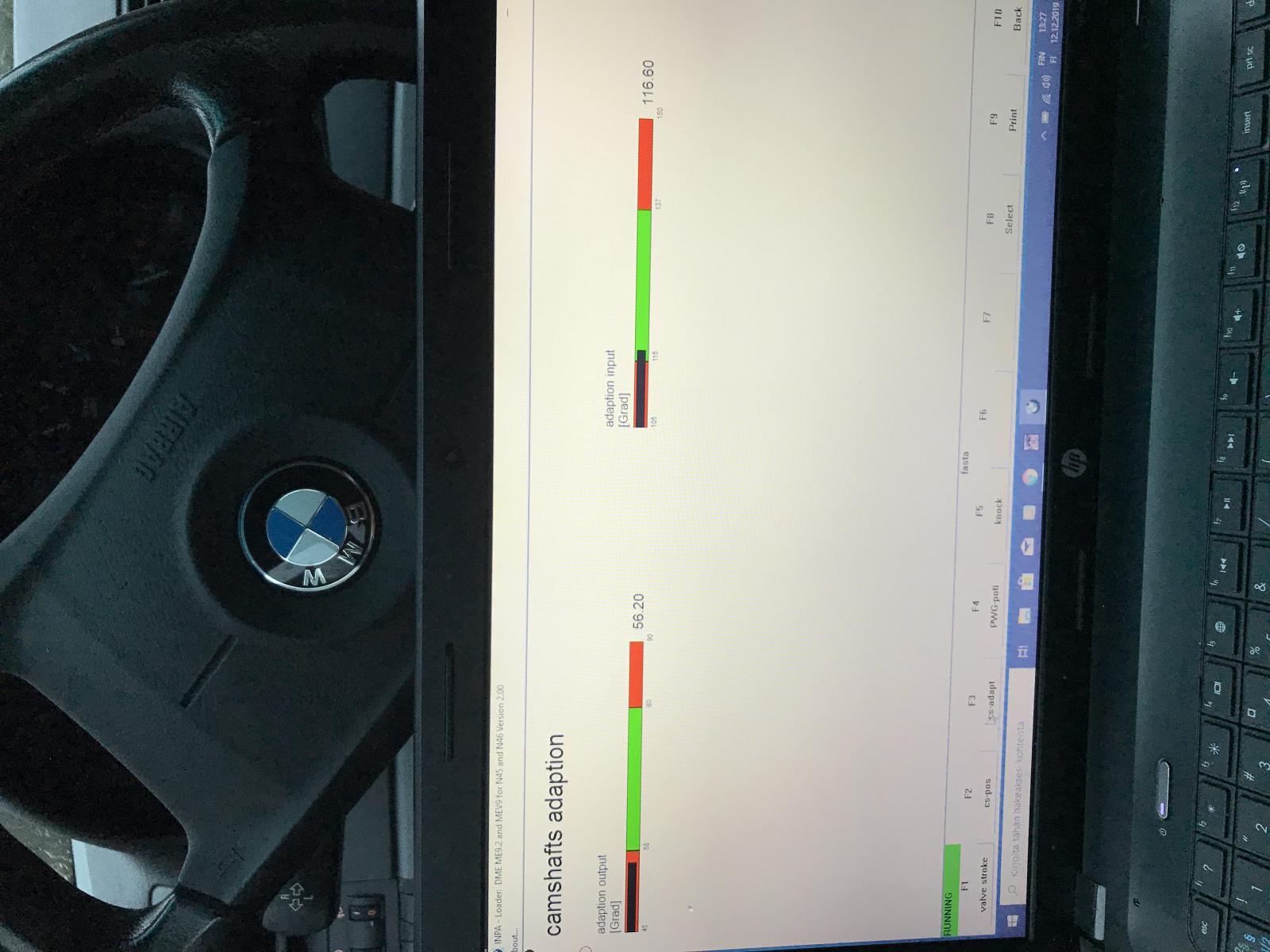

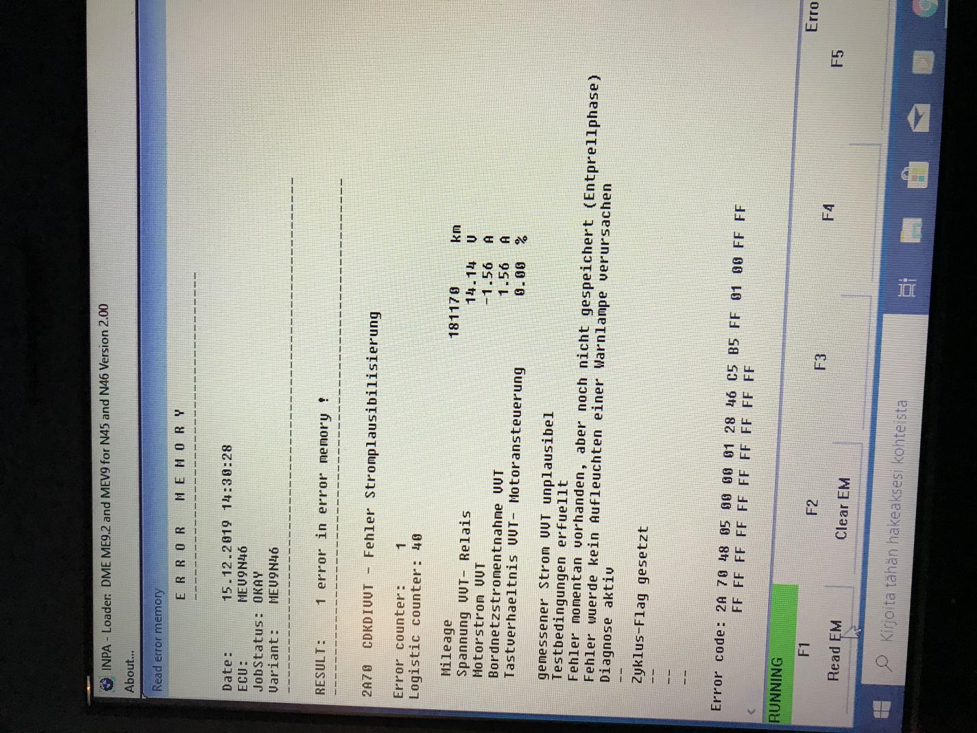

    Nyt on pakko kysyä täältä löytyykö ongelmaani ratkaisua. Kyseessä -04 vuosimallin 316ti compact N46 moottorilla, joka antoi ennemmin vikakoodeja 2A67, 2A6b ja 2A70. Vaihdoin uuden servo moottorin venttiilikoppaan ja tietääkseni opetin sen oikein INPAlla.
    Mittaristoon ei ole nyt syttynyt vikavaloja, mutta vikamuistiin ilmestyy aika ajoin koodi 2A70.
    Anturin pyöreä pistoke venttiilikopassa on siisti, ei öljyssä.
    Inpa näyttää myös camshaft adaptation output punaisella alueella, liittyneekö tähän ongelmaan?
    Löytyiskö vinkkejä??

    Laittaisitko INPAsta sen koko rykelmän, ei noita koodeja ulkoa muista.

      Siitä..

        Siitä vähä isompana. Pahoittelut kuvan asennosta

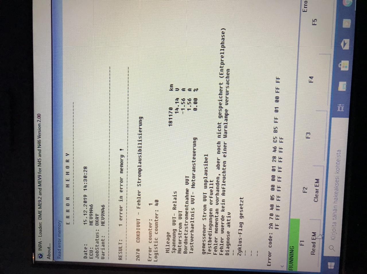

          Kerta viä
