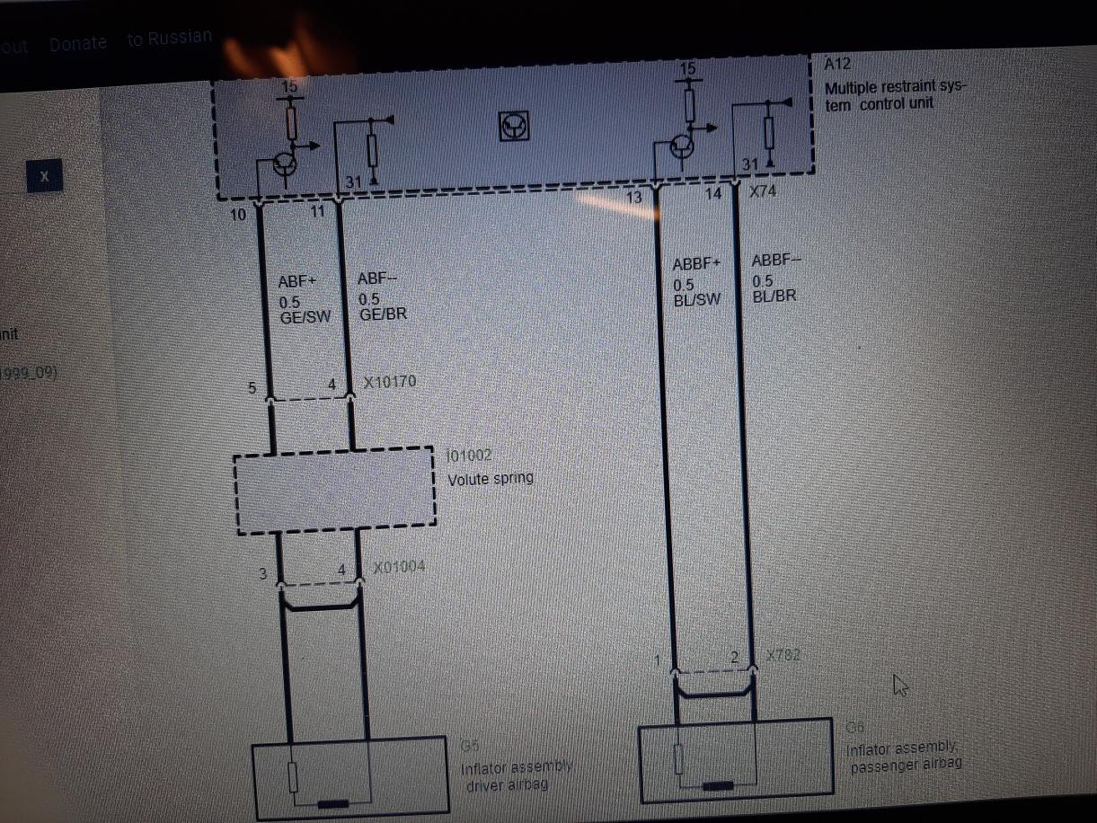

    Perinteisesti taas bägin valo helottaa mittaristossa. icarsoftin lukijalla koodiksi antaa 05 firing circuit, passensgers airbag.
    Liittimet käyty läpi sekä bägin että ohjausyksikön päästä, nämä pitäisi kyllä olla ok. Sitten kokeiltu toisella bägillä, ei apua.
    Sitten mittasin johdot niin että liittimet irti sekä bägin että boksin päästä, Molemmat johdot johtaa eli ei poikki, kumpikaan ei maissa. Mutta vastus näiden kahden karvan välillä liki nollaa. Tuleeko nuo kaks karvaa aivan suorana boksilta bägille vai onko siellä välissä jotain mikä selittäisi tuon että ne on "yhdessä" vai onko sieltä nyt jotenkin ihmeellisesti mennyt eristeet rikki niin että ovat oikosessa mutta eivät kuitenkaan maissa. En nyt äkkiseltään löytänyt toimivaa wds:sää että näkisi.
    Mutta siis liittimet irti bägin liittimessä pin 1 ja 2 välillä alle 1ohm sekä sama boksin liittimessä pin 13 ja 14 joista lähtee tuonne bägille. Tämä ei liene normaalia?

    eli tuo x782 ja x74 liittimet irrallaan niin x782 liittimen pin 1-2 välillä alle 1ohm sekä luonnollisesti sama x74 päässä pin 13 ja 14 välillä. :think

      Joo siinähän liittimessä oli semmonen et kun liittimen nappaa irti niin yhdistää nuo eli sen puolesta ok. Eli piuhat ehjät, kokeiltu toisella bägillä ja boksilla ja sama vikakoodi. Mistä muualta etsiä?

        Kunnon diagnostiikan pitäisi antaa koodin selitteessä myös sen, johtuuko liian suuresta vai pienestä resistanssista.
        Hoksasit siis nuo bägin puolen liittimen oikosulkuliuskat? Liittimen lukitusosan muoviliuskat irrottaa oikosulkuliuskat pinneistä.
