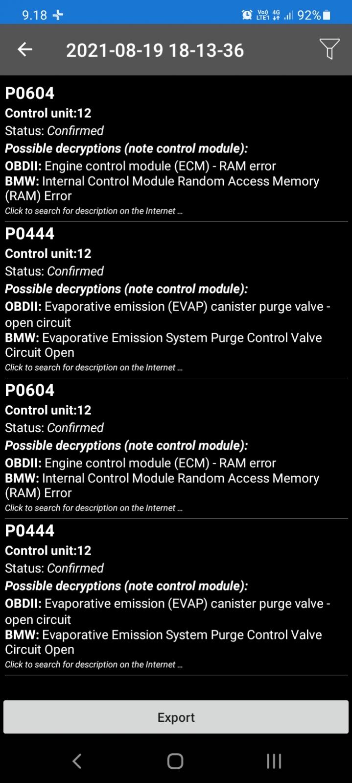

    elikkäs koitin tuossa uutta starttia vaihtaa autoon toloksetta viimeviikolla... oli kuitenkin väännetty niin tiukkaan kiinni että se ei oikeen onnistunut.. alkoi harmittamaan ja ajattelin koittaa joskus uudestaan. Laitoin imusarjan takaisin kiinni ja koitin autoa käyntiin tässä kuitenkaan onnistumatta ja lukia antaa koodin p0604.. vaihdoin tuon ecm sulakkeen ja auto käynnistyi! Nyt kuitenkin hetkeä myöhemmin auto ei enää käynnistykkään vaan antaa samaa koodia ja rikkoo sulakkeen heti kun väännän avaimesta... olen koittanut nyt tutkia että mikä mättää mutta en vielä ole vastausta löytänyt..
    ei kellään mitään tietoa olisi miten saatais bmw takas tienpäälle?

    Sähkökaaviot esille ja katsomaan mitä sen sulakkeen takana on. Auton tarkemmat tiedotkin olisi ihan hyvä laittaa näihin. Siellä voi olla vaikka öljyntasoanturi, joka polttaa sulaketta.

      Otin just ton imusarjan irti ja huomesin et startin päässä olevat virtajohdot oli "irti" eli pääs heilahtaan vissiin sen verran startattaessa että anto jonkun piikin sitte sitä kautta... nyt vaan ilmeni uus probleema.. eli tosta imusarjasta katkes tollamen n.3mm kovaletku joka lähtee venttiilikopan suojan alle.. mahtaakos tää olla se mikä tulee tohon toisioilmapumpun alla olevaan systeemiin?
      Edit. Olisin laittanut kuvan vielä tost paikasta mutta puhelimella ei näemmä pysty mutta ilmeisesti on juurikin tuo mikä menee tohon ilmapumpulle
