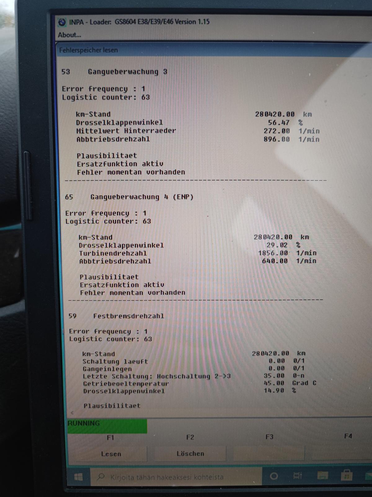

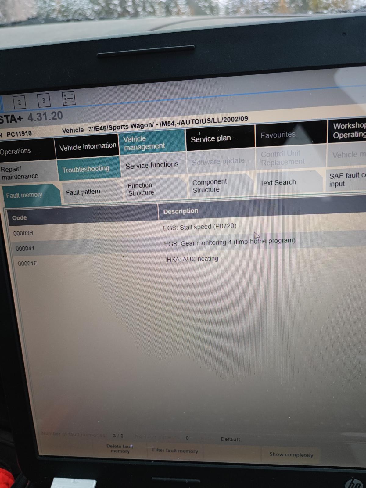

    Vikakoodit löytyy kuvina julkaisusta.

    Olisiko seisonnan aikana jokin öljykarsta voinut tukkia öljykanavan tai solenoidin tai karan venttiilipöydästä vai aletaanko tässä metsästämään uutta laatikkoa. Öljymäärää tarkastaessa huomasi öljyn olevan todennäköisesti alkuperäistä.

    Homma ratkesi
    Öljyt huuhtelemalla ja laatikon suodattimen vaihdolla homma ratkesi
