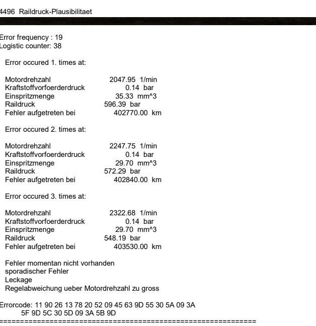

    Suuttimien M57D30 irroituksen ja takaisin laiton jälkeen alkoi tätä herjaamaan ja nyt kone menee limp modeen 2k + kierroksilla ja jos oikein polkaisee niin sammuu kokonaan..
    Kellään vastaavaa kokemusta ja miten korjata?

      Joku suuttimista jää auki tai menee tukkoon?
      Testaa ekana ohivuodot vaikka, jos et sitten halua kaikkia huollossa tarkistutella?

        Noissa koodien tiedoissahan on logattuna siirtopaine nollilla. Kurkkaa tyhjäkäynnillä ja ajossa tarkemmin, miten siirtopaine käyttäytyy.

          Tämä Itseä sekoitti tuo plausability kun joskus tuota tuli kun yksi suutin oli hetkittäin tiltissä.
