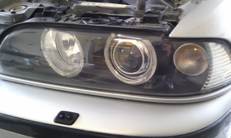

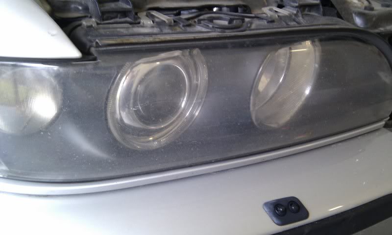

                          Kysy KL:stä miten on. Jos ei löydy niin myllyttämällä saa uudenveroiset
                          Pari esimerkkikuvaa:
                          • expertti
                            • 912
                            • Kainuu
                            Kuka näitä myllytyksiä tekee ja mitä kustantaisi?
