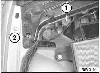

    Mistä paikkaa säädän umpioista perus asetuksen kohdalleen. Minulla näyttää kuskinpuolen ajovalo aika reippaasti alempana kuin hanttarin puolen. Tietääkö kukaan kotikonstia miten vois mitata ajovalojen oikean pudotuksen/suunnan.

      Täytyy yrittää seinää vasten jotenki himmailla valoja. Niissä pitää olla vissiin aste pudotusta jollekki tietylle matkalle. Niin tuota missäköhän paikkaa on umpiossa ne säätö ruuvit. Yritin etsiä searchillla mutta ei oikein löytyny.

        Sama vika itselläni e46 320d:ssä, jos joku tietää miten noita valoja saa säädettyä niin laittakaa vinkkiä. Kuskin puoli näyttää sen verran alemmas että lyhyillä ajettaessa asia on alkanut häiritsemään.

          Tossa on... nro 1 ruuvi korkeuden säätöä varten ja nro. 2 sivuittaissäätöä varten. Ja ohjeet kotikutoiseen valojen suuntaukseen: http://www.btcf.fi/forum/showthread....lojen+suuntaus

            No näimpä tietysti, kiitoksia vaan. Taas on tuikut balanssissa

                Kiitoksia ohjeista. Nyt pelittää
