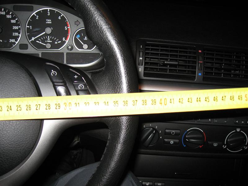

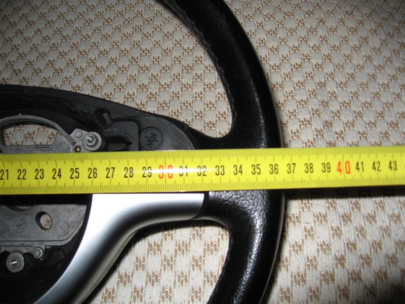

      Nyt on M-Sport ratti ostettu ja asennettu. Ja löytyi ihan tältä foorumilta.
      Tuolla pari kuvaa.

                  onko toi m-sport ratti paksumpi? entäs pienempi?

                    M-sport on kehältään paksumpi kai huomattavastikkin, mutta kooltaan saman kokonen?

                      Juurikin näin. Eli huomattavasti paksumpi, pehmeämpi ja ei niin liukas. Koko on sama.
