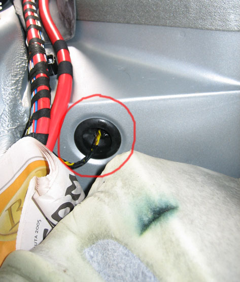

    Jeps, mäki liityin märkälattiaisten e46 omistajien kerhoon.
    Kattelin searchilla mahollisia vuotokohtia, eli alkuun oli apparin takapenkin latti märkä, siitä seuraavaksi oliki apparin jalkatila muuttunu jalkakylvyksi.
    Äsken revin verhoiluja veks ja kuivailin paikkoja, takapenkin pohjatulppa näytti olevan ehjä ja paikallaan, sitte tilkitsin varmuudenvuoks takapenkin alta tulevan johdon läpiviennin, joka oli yhdellä kohtalotoverilla ollu syypää vuotoon. (liittenä kuva)
    Tota ovipahvijuttua mä en kyllä ymmärtäny. Yritin puristella sitä ovipahvin alareunan saumaa ja kattoo, jos jostain tihkus vettä niin ei näkyny.
