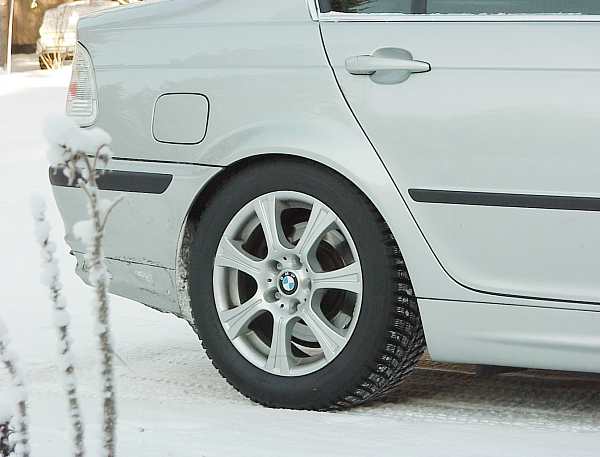

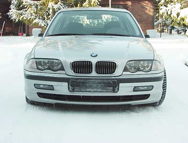

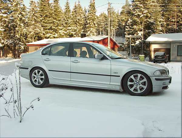

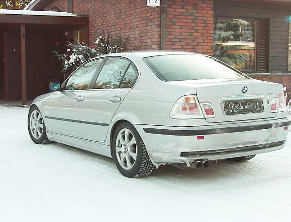

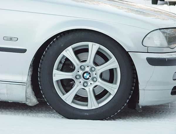

                      Edessä vanteen keskikohdasta lokarin reunaan on 31,5 cm. Ja kun mittailin takaa, sain suurinpiirtein saman tuloksen? Kuikas se on oikein mahdollista, kun etupyörä näyttää olevan paljon sisemmällä lokarin sisällä?? Nää on näitä tekniikan ihmeitä näköjään. Alla on tällä hetkellä "pikkupyörät" -talvirenkaina, 205/55-16". Koetan laittaa kuvia tähän, jos ei onnistu, niin siten lataan ne tonne omille sivuilleni ja laitan linkit tänne.

                        Siis, aika huimalta näyttää varsinkin tuo etupään pudotus. Noin silmämääräisesti kuitenkin selvästi enemän kuin 50mm:n pudotus tuottaa e46:n keulassa. 60-70mm?

                          Joo, itsekin arvelin kyllä kättelyssä, että nyt alla oleva sarja olis 60/40 -luokkaa. Tosin autoon kuuluvilla 225/35 -18 ja 255/30-18 kiekoilla, on madallus hieman siedettävämmän näköinen, vaikkei talvi- sekä kesäpyörien kokonaishalkaisija paljonkaan loppujen lopuksi eroa. Jos en siis saa kaiveltua nykyisistä jousista tarvittavaa infoa esiin, tai dokumenttien hankkiminen jousille jälkikäteen ei onnistu, niin tuollanen uusi 60/40 -sarjako tuottais suurinpiirtein saman tuloksen?

                            Tässä on jotain kummallista, koska tuo pudotus jostain syystä näyttää jopa suuremmalta kuin mitä 60/40yleensä antaa e46:ssa? Eli ihan limitissä ollaan jos/kun ajatellaan yleistä ajettavuutta ja alustan toimivuutta erityisesti Suomen talvessa. Oikealta puoleltahan nämä yleensä ovat toki aavistuksen alempana, mutta siltikin tässä on nyt isompi pudotus kuin tuo 60/40?

                              Äkkiä jos laskee niin madallus taitaa olla 70mm paikkeilla edessä ja 40mm takana. Itellä on tosiaan tuo 55mm madallus ja edessä on matkaa lokariin 330mm. Kyllä tuollanen 70mm alkaa olla tosiaan talvikeleillä aika hankala ajettava, joutuu jo hiukan miettimään reittivaihtoehtoja joissa ei ole hidastetöyssyjä sun muita pomppuja
                              Ja jos sulla on ongelmia saada tunkkia alle, niin aja auto parin kakkosnelosen päälle niin alkaa tunkki mahtumaan alle. Voi olla että joudut laittamaan pari lautaakin kaveriks kun itelläkin joutuu vielä käsin kevittämään että saa hallitunkin alle
